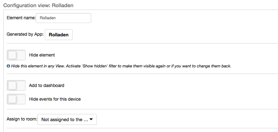

Hallo,
mir fiel gerade auf, dass ich keine Objekte zu meinem Dashboard hinzufügen kann. Irgendwie kann ich den Schieberegler in den betreffenden Objekten nicht bewegen. Die anderen beiden gehen auch nicht. Nutze die V 2.3.6 und Chrome. Mit IE und Firefox geht es aber auch nicht. Mach ich was falsch :roll: ?

Hallo,
was meinst du mit Schieberegler? In den Geräte Einstellung kannst du einen Haken setzen damit des dem Dashboard zugeordnet wird.

Habe exakt das gleiche Problem. Ich kann auch keine Haken setzen. Gemeint sind wohl diese Schalter, die wie Schieberegler aussehen.

Das liegt an den Skin.
Du musst unter Disgn den Skin Default wechsel.. dann zum Dashboard hinzufügen und dann dein Lieblingsdesign wieder zurück.
Ist leider auch ein kleiner Programmiefehler der noch behoben weden müsste.

sollte ja kein Vorwur sein, nur eine Feststellung das bei der 2.3.6 wie schon oben erwähnt, die Schieberegler bei manchen Skins nicht funktionieren.
Solche Fehler entstehen halt mal bei der komplexität des Programmes.

Bei allen, die einen Schieberegler in der Einstellung haben, außer default und simplydark. Da muß man ein Haken setzen. Das funktioniert.
