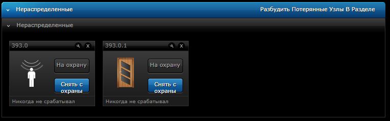

Вот результат:
Что я делаю не так?
Re: Эта штука вообще работает?
Спец. параметра для Fibaro пробовали? Параметр 12 http://z-uno.z-wave.me/z-wave/configuration-parameters/
После этого исключить-включить заново
