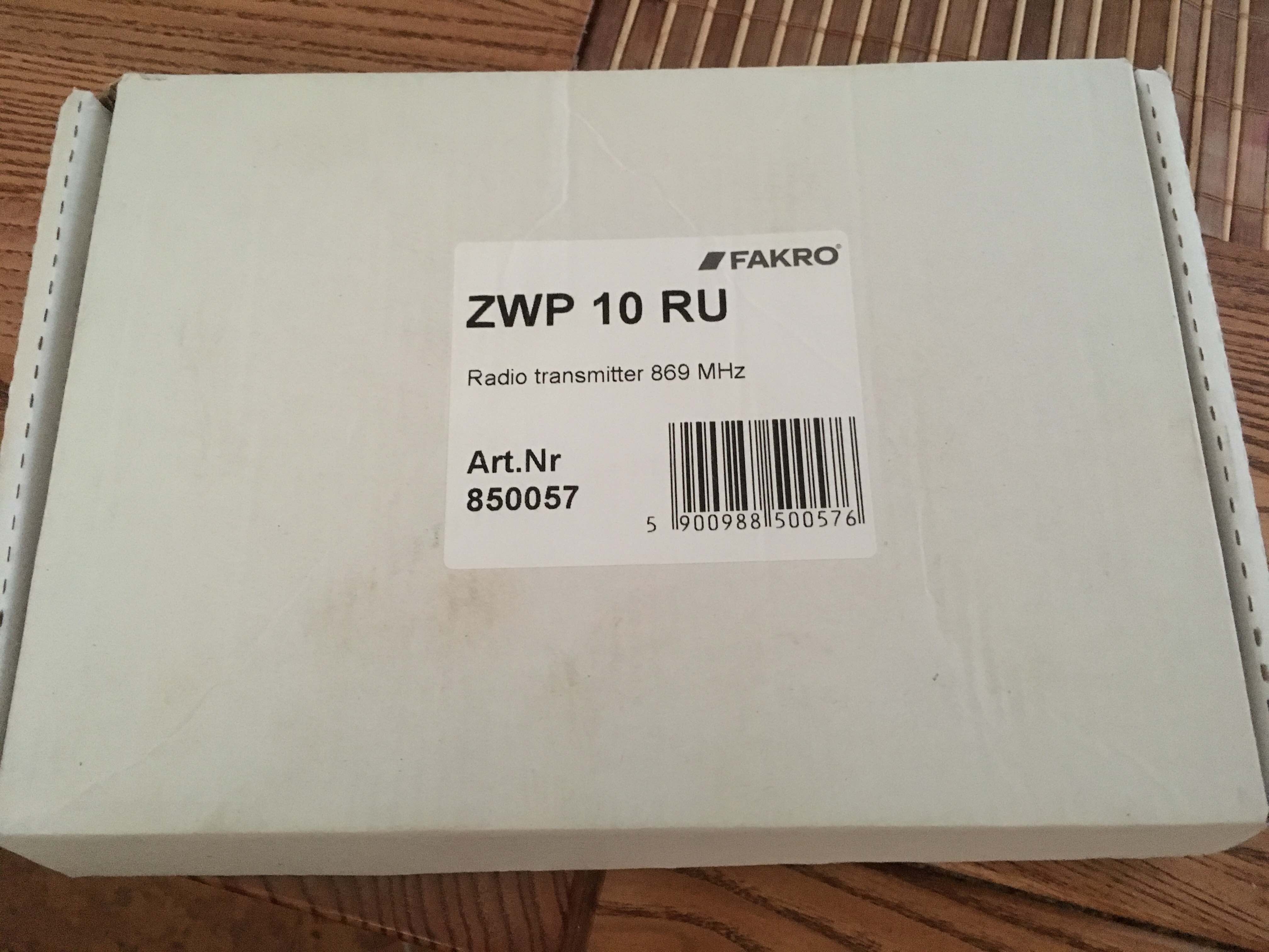

Столкнулся с проблемой подключения указанных электроприводов к контроллеру RaZBerry. Исключаю приводы из сети Z-Wave родных пультов Fakro ZWP10, но RaZBerry их в упор не видит.

А частота верная? Мы думали, они уже не продаются ;)

Post by Mublogot » 11 Jun 2019 03:07
Полагаю, верная
https://products.z-wavealliance.org/products/2884
Брал все у представителя местного. Буду пытаться сбросить привод до заводских установок, по алгоритму из инструкции.

Post by PoltoS » 13 Jun 2019 00:06
Ого! Прямо частота верная, на 5ом поколении и с шифрованием! А контакт продавца в личку скиньте, пожалуйста.
