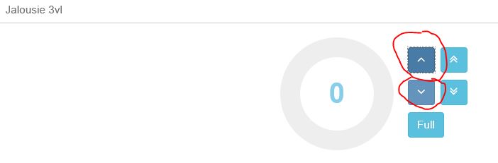

Ich habe o.g. Module im Einsatz. Jetzt würde ich gern die Drehung der Lamellen per Parameter bzw. APP steuern. Grundsätzlich kann ich das übers UI , möchte das aber auch gern direkt ansteuern (z.B. morgens nach Sonnenaufgang die Lamellen geradestellen). Im UI mache ich das über diese beiden Knöpfe hier (links oder rechts drehen der Lamellen):
Weiß jemand , wie ich das direkt ansteuere ?

Da musst Du ein Custom JavaScript Command aufbauen:
Ich habe dazu die App "Code Device" installiert und dann dort als Command folgendes eingetragen:
zway.SendData(11,[145,1,15,38,1,1,0,%%],1);
Du kannst hier bei mehreren Raffstores die Befehle auch mehrfach hintereinander eintragen.

Was beschreiben die einzelnen Parameter ? (11,[145,1,15,38,1,1,0,%%],1
Muß ich ja sicher pro Jalousie anpassen, oder ?

Der Prozentwert wird dann von der App mit dem Wert für den Lamellenwinkel ersetzt. Ich glaube die "11" ist das Device, das gesteuert werden soll.
