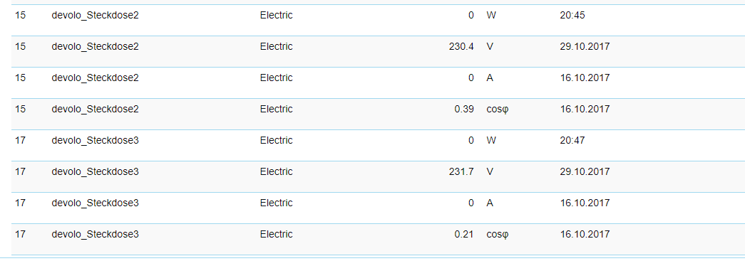

Hallo,
die devolo Mess-/Schaltdosen werden nur als Ein-/Ausschalter eingebunden. Das Inkludieren bricht bei 94% ab. Die ganze Messfunktionalität ist scheinbar nicht eingebunden. Geht man allerdings über die Expert-UI, sind die Messwerte unter Control>Sensors zu sehen:
Auf dem Homescreen ist aber zu sehen, dass da etwas nicht geklappt hat:

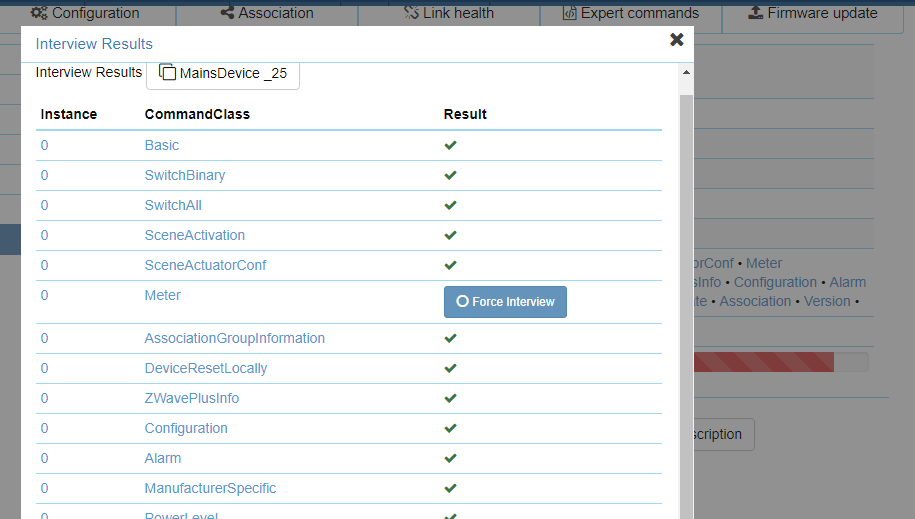

Hallo,
das Problem ist, das dass interview nicht vollständig ist. Exkludiere die Geräte noch einmal und inkludiere diese im unsecure Mode dann sollte es gehen.
Wir haben das bei uns getestet und hatten keinerlei Probleme egal ob secure oder unsecure.

Hallo zusammen,
bin endlich mal wieder vor Ort und kann testen. Alle drei devolo Steckdosen verhalten sich identisch. das Inkludieren - egal, ob gesichert oder ungesichert - bricht bei 94% ab und es ist nur die Schaltsteckdose in der Oberfläche zu finden. Auch das inkludieren über die Experten-Oberfläche bring keine andere Erkenntnis. Die "Meter" werden nicht eingebunden, siehe Bild anbei. Um den Familienfrieden zu erhalten, lasse ich erstmal alles so und nehme eine Steckdose mit nach Hause, um dort u.U. weitertesten zu können. Da ist ein quasi identisches System installiert, nur ohne devolo.
Allen ein schönes WE
Ibi
Experten Oberfläche nach Inkl.

Hallo,
habt Ihr mal das Interview wiederholt, in dem ihr auf Force Interview gedrückt?
Das hilft meistens wenn es beim ersten mal nicht funktioniert hat.

Post by michael.seitz »
Ja, ich habe so ziemlich alles denkbare ausprobiert: von force interview bis exkludieren/zurücksetzen/inkludieren, secure/unsecure ... und das ganze mehrmals - ähnlich wie Ibi.
Der Schalter selber funktioniert auch, aber die Funktion "Meter" ist nicht zum Laufen zu bringen.
