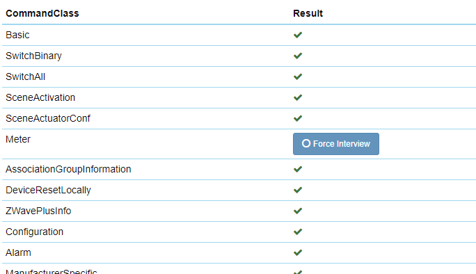

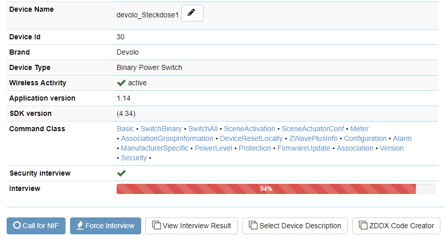

Jetzt bin ich auch auf der 5.23 - ändern tut das allerdings nichts. Die Inklusion geht bis 94%, der "Meter" bleibt - in der normalen GUI - weiterhin unsichtbar. Im Experten Modus wird angezeigt das Interview sei nicht durchgelaufen: siehe angehängtes Bild.
Kann ich euch mal eine Steckdose zur Überprüfung zukommen lassen oder irgendwelche Daten beitragen?!
