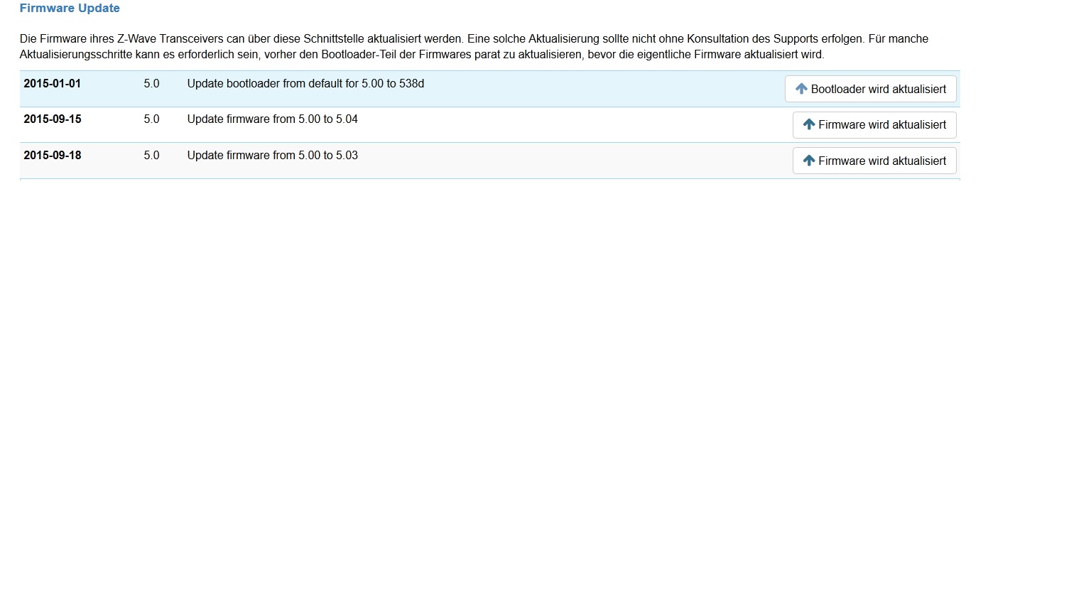

Davor schrecke ich etwas zurück.
Mein System läuft einfach zu gut: Ich habe keine Probleme mit der Reichweite, Inkludierung neuer Geräte oder der allgemeinen Funktion. Solange es keinen wichtigen Grund für ein Update der Controller-Firmware gibt, würde ich es lieber bleiben lassen (never touch a running system...).
Oder ist das Update relativ "gefahrlos"? (Vielleicht kann mich ja doch noch jemand überzeugen
Wie würde ich denn bei einem Update vorgehen?
Unter "Firmware" Update in der Expert UI gibt es 3 Möglichkeiten:
2015-01-01 5.0 Update bootloader from default for 5.00 to 538d [Upgrade bootloader]
2015-09-15 5.0 Update firmware from 5.00 to 5.04 [Upgrade firmware]
2015-09-18 5.0 Update firmware from 5.00 to 5.03 [Upgrade firmware]
Ich würde dann also erst [Upgrade bootloader] durchführen und dann auf 5.04 gehen (und dann den RPi neu starten...).
Warum wird hier auch die 5.03 angeboten? Empfiehlt sich eher der Weg 5.0 -> 5.03 -> 5.04 ?

ein Update bei bestehenden Netz ist leider nie Gefahrlos. Um so wichtiger ist ein Controller-Backup um das Netzwerk im Notfall wieder herzustellen.
Ja zuerst den Bootloader dann auf die V5.04 . Es werden immer alle Verfügbaren Versionen angezeigt, welche einmal eingerichtet wurden.
Sollte eine Firmware oder Bootloader mit "Experimantal" angezeigt werden. Diesen NICHT installieren.

Re: Fibaro FGS-213 Heat Alarm
Ich habe jetzt mal versucht den Bootloader zu aktualisieren.
Dazu habe ich "Bootloader wird aktualisiert" gedrückt.
Dann erscheint eine Meldung "Aktualisierung des Bootloaders. Bitte warten"
Danach erscheint das Bild mit "Bootloader hochladen", "Firmware hochladen".
Gehen ich nochmal in den ersten Screen steht da immer noch, dass ein Upadet von 5.0 zu 538d verfügbar ist.
Ist das Update jetzt fehlgeschlagen oder soll ich mit der Firmware weitermachen?
