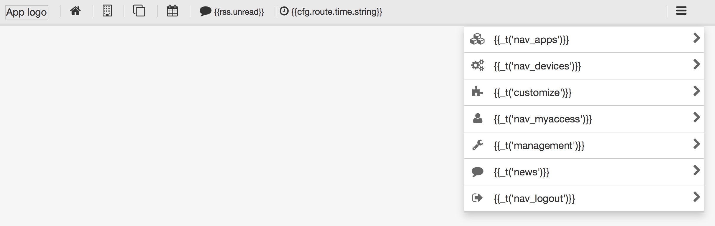

Scheinbar können jedoch die Configurationsfiles nicht angelegt werden und ich sehe im Web Interface die im Anhang gezeigte Darstellung, wobei kein Link funktionsfähig ist...
Was kann ich tun?

Klingt als hättest die neue Version von Raspian genommen. Da musst du noch etwas nachinstallieren, damit es funktioniert.
Schau Mal hier:
viewtopic.php?f=3417&t=26138
