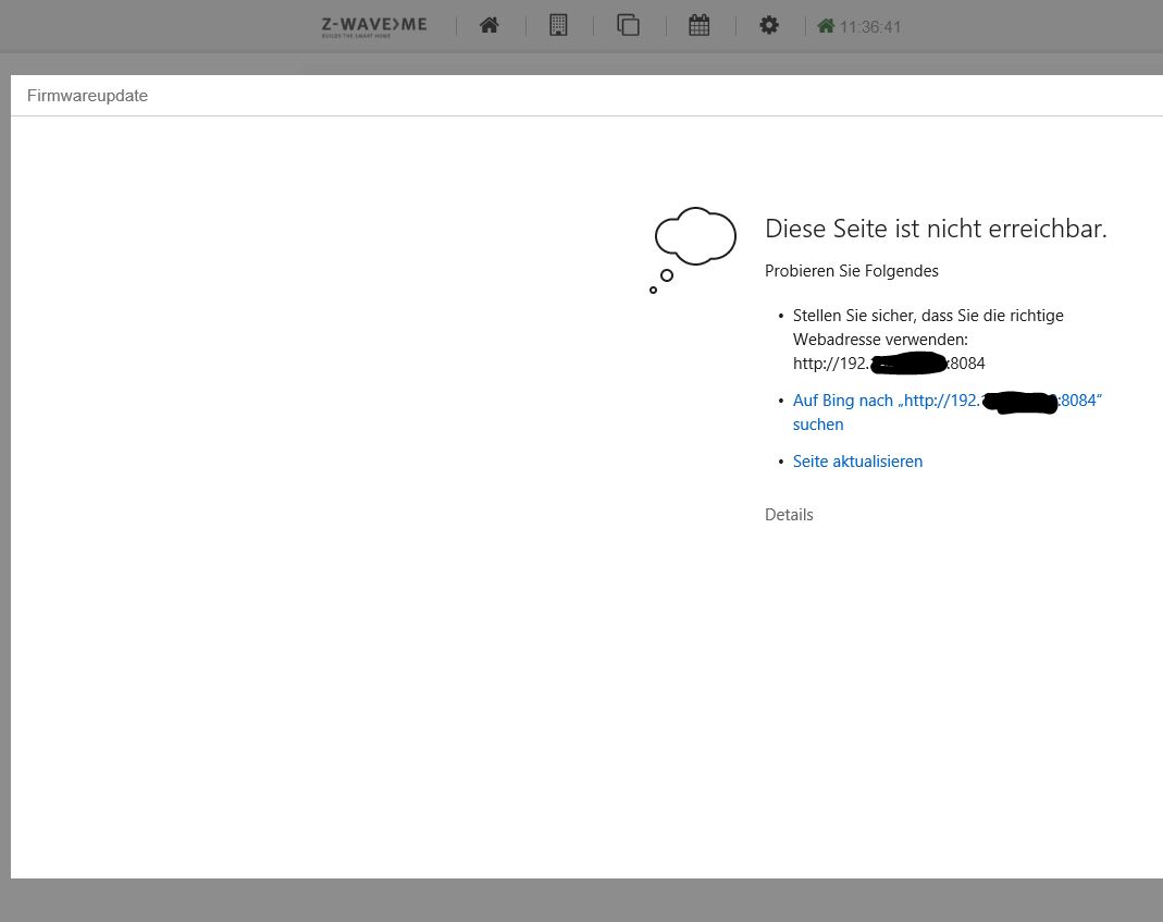

Hallo liebe Gemeinde,
mir ist vor einer Woche die SD Karte kaputt gegangen in meinem Raspberry.
Also neue SD Karte rein, Raspbian Stretch drauf, dann alle Updates und zum Schluss zway Server (2.3.8) drauf und Backup zurückgespielt.
Soweit so gut, nur erreiche ich seit dem die Firmware-Update Seite nicht mehr.
Hat dazu jemand eine Idee ? Im Z-way-Server.log steht zu dem Vorgang gar nichts. Hab es von mehreren Rechner, verschiedenen Browsern usw. versucht. Und vor dem Crash ging das ja problemlos ...
Grüße ...
Raspi 3, Zwave.me 4.1.0.

teste mal deine ip Adresse mit dem Port :8083
Cmax74
Posts: 86
Joined: 25 Apr 2016 23:00
Re: Seite Firmwareupdate nicht erreichbar
Post by Cmax74 »
Das bringt leider nichts …
Ich wüsste auch gar nicht wo ich das in dem PopUp Fenster eingeben soll.
Der Button "Aktualisierungsmenü öffnen" löst nur irgendeine Codefunktion aus.

@wikibear:
mein englisch ist nicht so besonders. :(
aber verstehe ich das richtig, das dort steht es wäre ein bug und wird gefixt werden?
Wenn ja, kannst du mir (uns) verraten, wie man dann an die gefixte version kommt, wenn der fix gemacht ist?
Vielen lieben Dank.

Jup. Wenn eine neue Version draußen ist, kannst du den selben installer nutzen mit dem man das Razberry installiert hat über die Konsole.
