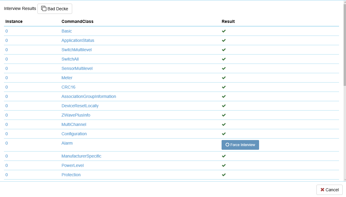

Ich habe gestern 3 Fibaro Dimmer 2 angelernt. Alle gehen bis 99% und bleiben dann hängen.
Das war vor dem Update nicht ... da habe ich fast täglich Geräte angelernt.
1. Gerät hat sich über Nacht dann eingefunden, 2 hängen immer noch bei 99%.
jemand eine Idee ?

Hallo,
Welche Commando Klasse kannst du denn nicht einbinden beim Dimmer?
Findest du unter Interview in der expert UI.
Viele Grüße

So wie es aussieht ,hängt der Alarm:

Hast du Mal auf Force Interview bei Alarm gedrückt? Das kann etwas dauern. Mit etwas Glück sollte es dann funktionieren.

Habe ich, natürlich... hat bis jetzt nichts gebracht.
Sind jetzt insgesamt 7 Geräte, die bei 99% hängen.
