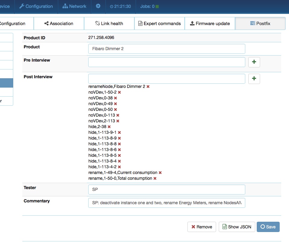

Bei dem Dimmer bräuchten wir mal ein Screenshot aus dem Bereich Postfix.
Den könnt Ihr sehen wenn Ihr den Debug Modus in der Controller Info einschaltet und danach auf den Gerätestatus der Expert Ui geht.

lindm
Posts: 28
Joined: 18 Feb 2017 17:39
Re: Neues Update v2.3.6!
Post by lindm »
Hier der Screenshot:

Hallo,
lösche bitte die Einträge noVDev,0-38 und hide 2-38
Drücke Speichern
Exkludiere das Gerät und Inkludiere es neu.
Dann sollten die Geräte die du suchst auftauchen.
