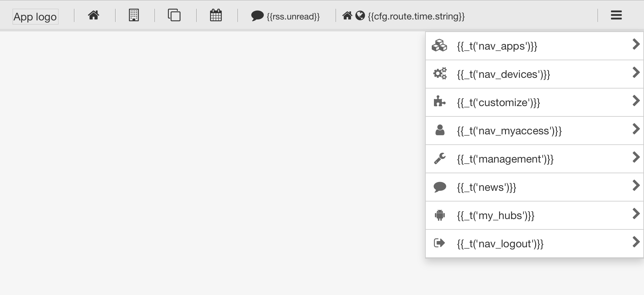

Leider immer noch keine zuverlässige Statusanzeige der Z-Wave Schalter...
Im WebInterface -> anklicken aktualisiert Status -> dann kenne ich den Schaltzustand -> unschön, daran habe ich mich zwangsweise gewöhnt.
ABER: Android App -> neue Darstellung der Schalter -> nur noch an/aus möglich, Status-Aktualisierung nicht möglich - um den aktuellen Zustand zuverlässig zu ermitteln muss ich die Geräte zuerst immer z.B. aus/an schalten - das ist sehr unbefriedigend.
UND: IPAD2 - weder Webinteface noch App nutzbar, siehe Screenshot

Hallo,
habe das gleiche Problem an meinen Mobilgeräten Xperia Z und einem älteren Samsung Tablet. Auf meinem neuen Lenovo Tablte funktioniert die Darstellung aber. Ist für die Anzeige neuerdings eine bestimmte Bildschirmauflösung notwendig?

Das Problem erscheint bei mir auch. Auf 3 verschiedenen Android Geräten.
