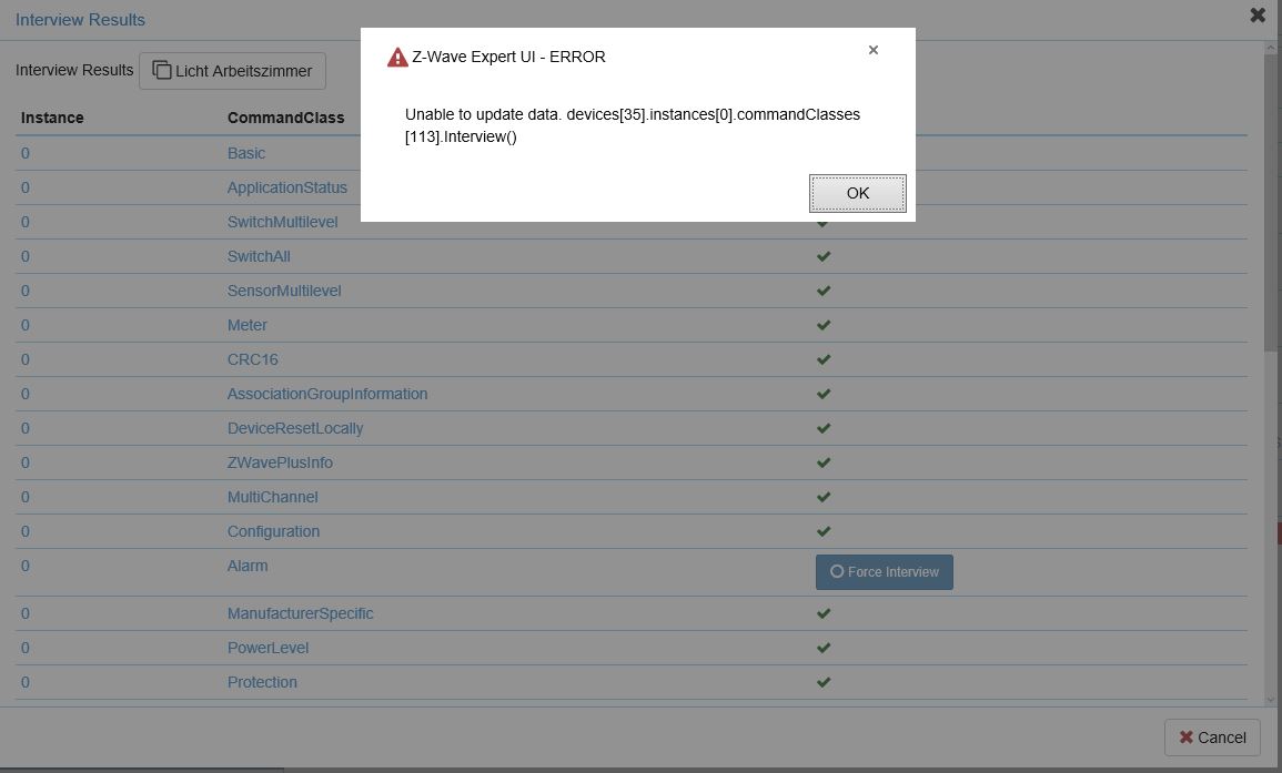

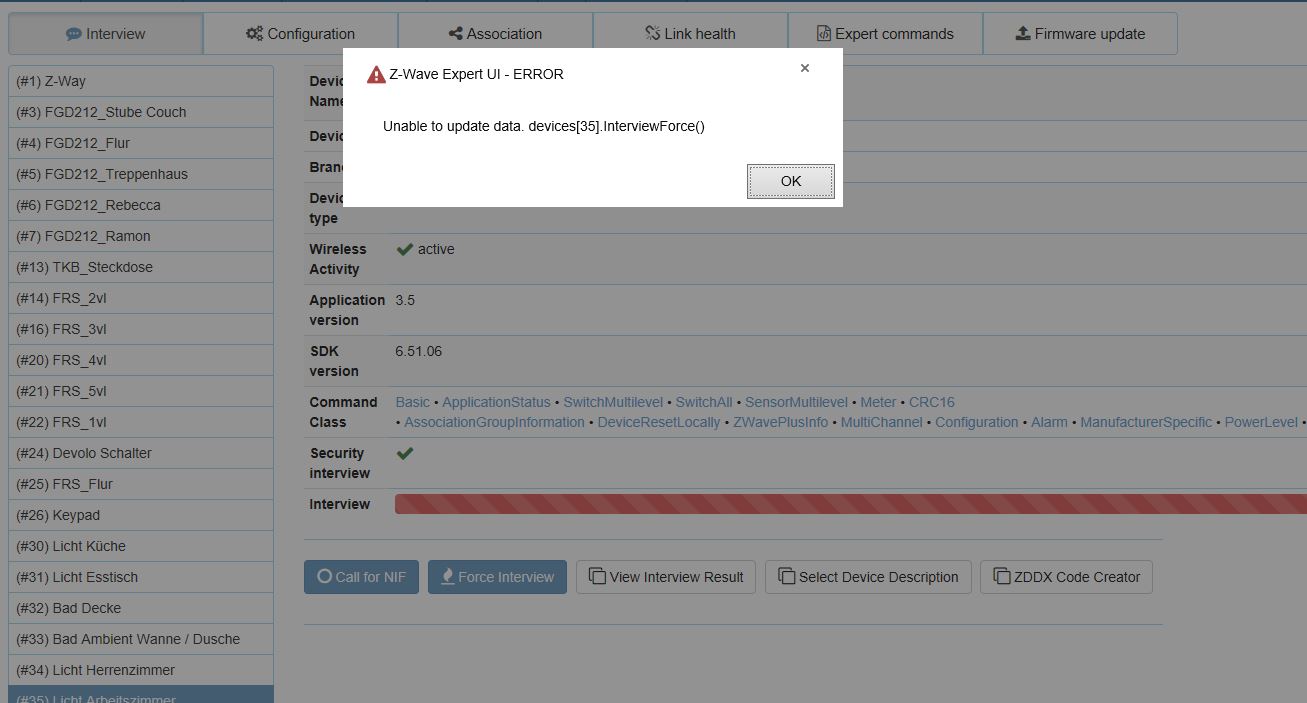

für die, die Probleme mit den AlArmklassen beim Inkludieren der Geräte haben, probiert einmal folgendes.
1. Drückt die Taste Force Interview.
2. Drückt auf Interview results
3. Drückt bei Alarm auf Force interview während der Prozess noch läuft.
4. Nach einer weile sollten dann alle Interviews korrekt sein.

Nach Force interview passiert das:
nach Alarm auf Force interview, das:
Ich fliege dann komplett aus dem Expert UI raus und muß mich neu einloggen.

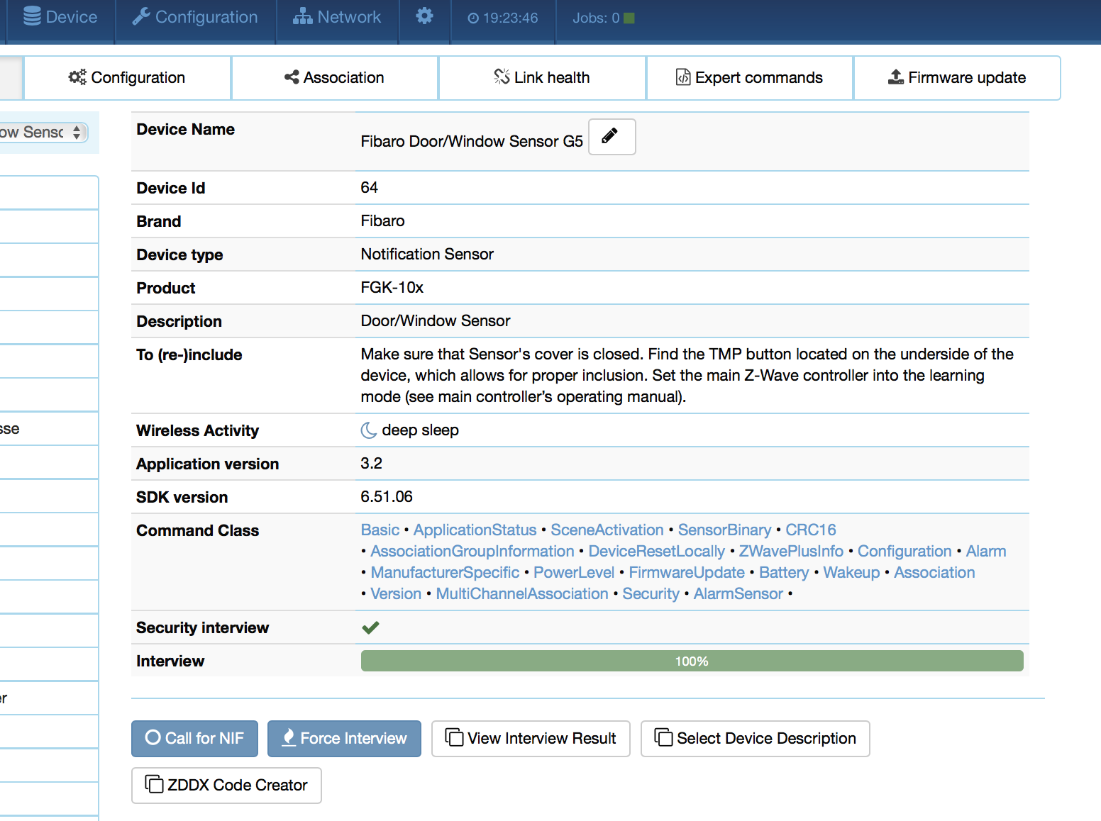

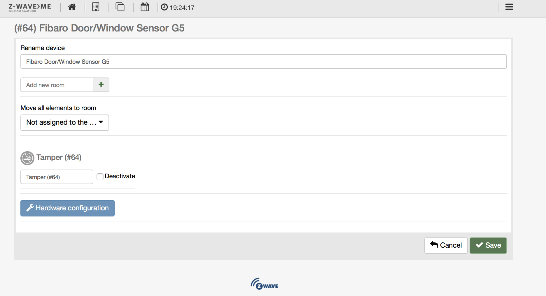

Das Problem obige Problem habe ich nicht (mehr), seit mir aufgefallen ist, dass aus mir unerfindlichen Gründen der z-way Prozess zweimal auf dem Raspberry gestartet war. Danach konnte ich problemlos einen Sensor inkluden und auch das Interview lief auf 100% durch. Allerdings:
Nur ein einziges "Tamper"-Device in der UI zu finden. Die eigentlichen Sensor-Devices etc. sind nicht zu sehen.... :-/
Irgendwie merkwürdig alles....

Hallo,
wir haben uns die einmal angeschaut und das Problem gefunden. Dies liegt in der historie der Entwicklung von Z-Way. Führe folgende Schritte aus und es sollte funktionieren.
- Öffne die Expert UI
- Rufe die Seite Controller Info aus und aktiviere den DEBUG Modus
- Jetzt rufe die Status Seite auf und wähle das Gerät aus.
- Öffne den Reiter Postfix
- Lösche den Eintrag "noVDev,0-48-1" (NUR DIESEN)
- Drücke Speichern (Z-Way liest die Datenbank neu ein.)
- Exkludiere das Gerät und Inkludiere es erneut
- Setzte in Assoziationsgruppe 4 des Sensors den Z-Way Gateway 1.0
- Wecke das Gerät auf um die Einstellung zu übernehmen.
- Deaktiviere den Debug Modus!
Viele Grüße
Z-Wave Support
