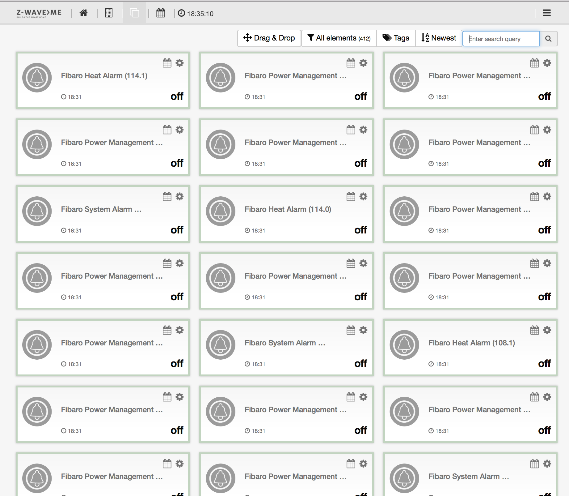

Hilfe!!!!
Aus meinen bisher knap 245 UI-Devices sind durch diese Aktion nun plötzlich 412!!! geworden?! (siehe screenshot). Außerdem sind alle Bezeichnungen der Geräte verschwunden und deaktivierte SubDevices erschienen....
:shock: :(
Habe nun ein Backup von vorgestern wieder eingespielt... Hoffe dass alles wieder funktioniert...
ss 1.png (332.39 KiB) Viewed 19480 times

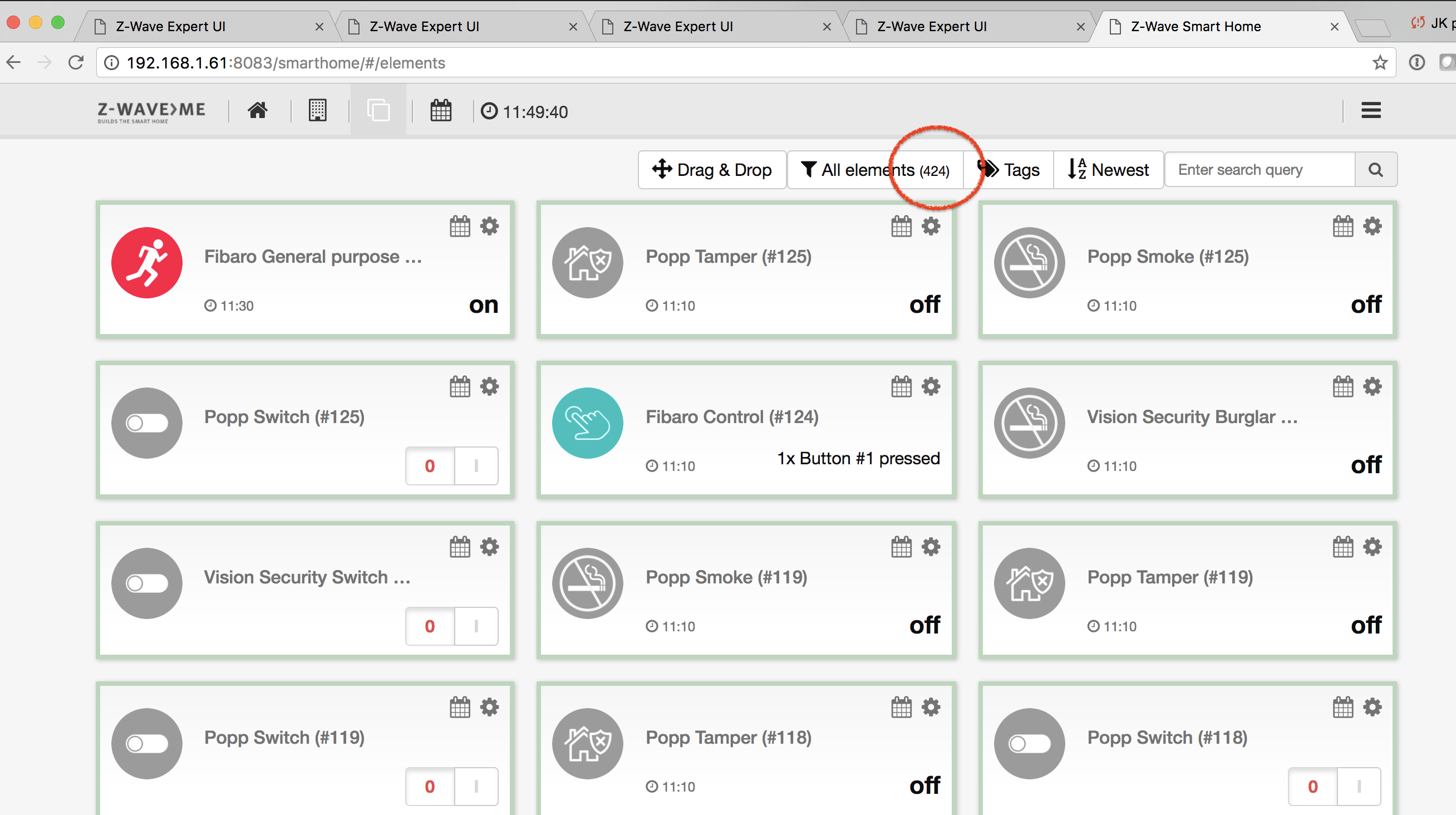

Kurzes Feedback:
Ich habe heute nochmals einen neuen Anlauf probiert und Schritt für Schritt "exakt" nach Ablauf das Ganze durchgeführt.
Abgesehen, dass das Ganze ca. 1 Stunde gedauert hat, war das Ergebnis leider wieder identisch.
Sprich: Die Anzahl der UI-Elemente hat sich wieder verdoppelt und die Bezeichnungen etc. sind allesamt futsch....
Über 400 Elemente...
Nun ja, beim Backup zurückholen habe ich zumindest jetzt Routine...
Habe danach nun nochmals versucht eine anderes, neues Device (Fibaro Door/Window Sensor 2 FGDW-002) zu inkludieren. Geht auch nicht wirklich sauber. Interview bleibt bei 94% stehen (Alarm schafft er nicht), obwohl das Teil 10cm neben dem Raspberry liegt. Auch hier werden letztlich keine UI Elememte angelegt, bzw. halt nicht die "richtigenz/wichtigen" sondern nur die für mich überflüssigen...
Doof. Neige dazu wieder auf 2.3.4 downzugraden, auch wenn "grundsätzlich" ansonsten alles andere zu laufen scheint.
