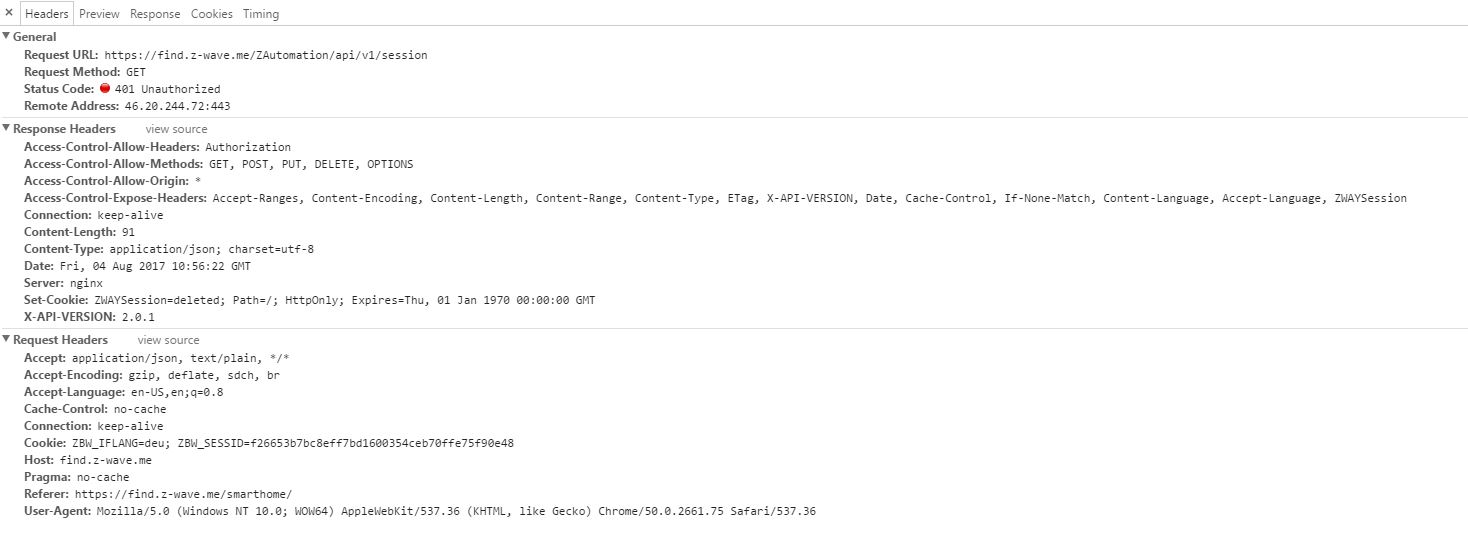

Bei mir tritt das selbe Phänomen auf:
Zugriff im Lokalen Netz -> Funktioniert
Zugriff extern über App -> Funktioniert
Zugriff extern über Browser -> Funktioniert nicht
Es wird kurz auf https://find.z-wave.me/smarthome/ weitergeleitet, dann gibt es wohl ein Problem mit der Session (https://find.z-wave.me/ZAutomation/api/v1/session liefert ein "401 - Unauthorized" zurück) und man landet wieder auf https://find.z-wave.me/zboxweb

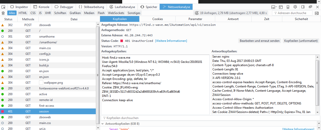

Re: https://find.z-wave.me Funktioniert nicht ?
Hallo,
im Moment ließ sich das Problem leider noch nicht von unserer Seite her nachstellen.
Könnten Sie uns, sofern dies vor dem Redirect noch möglich, evtl. eine Screenshot der header Information von der https://find.z-wave.me/ZAutomation/api/v1/session schicken?
Evtl. hat sich bei den Zugangsdaten etwas "verschluckt"?
Haben Sie kurz vor oder nach dem Update irgendwelche Änderungen vorgenommen?
Nach Update wurde ein Reboot durchgeführt. Konfigurationsänderungen gab es keine:
Header der Anfrage an https://find.z-wave.me/ZAutomation/api/v1/session:
Header der Antwort:
Host: find.z-wave.me
User-Agent: Mozilla/5.0 (Windows NT 6.1; WOW64; rv:54.0) Gecko/20100101 Firefox/54.0
Accept: application/json, text/plain, */*
Accept-Language: de,en-US;q=0.7,en;q=0.3
Accept-Encoding: gzip, deflate, br
Referer: https://find.z-wave.me/smarthome/
Cookie: ZBW_IFLANG=eng; ZBW_SESSID=5117c60332d2a2d84001839cfce83fcf1a8654d6
DNT: 1
Connection: keep-aliveCode: Select all
Server: nginx
Date: Thu, 03 Aug 2017 19:00:15 GMT
Content-Type: application/json; charset=utf-8
Content-Length: 91
X-API-VERSION: 2.0.1
access-control-expose-headers: Accept-Ranges, Content-Encoding, Content-Length, Content-Range, Content-Type, ETag, X-API-VERSION, Date, Cache-Control, If-None-Match, Content-Language, Accept-Language, ZWAYSession
Access-Control-Allow-Origin: *
access-control-allow-methods: GET, POST, PUT, DELETE, OPTIONS
Access-Control-Allow-Headers: Authorization
Set-Cookie: ZWAYSession=deleted; Path=/; HttpOnly; Expires=Thu, 01 Jan 1970 00:00:00 GMT- Attachments
