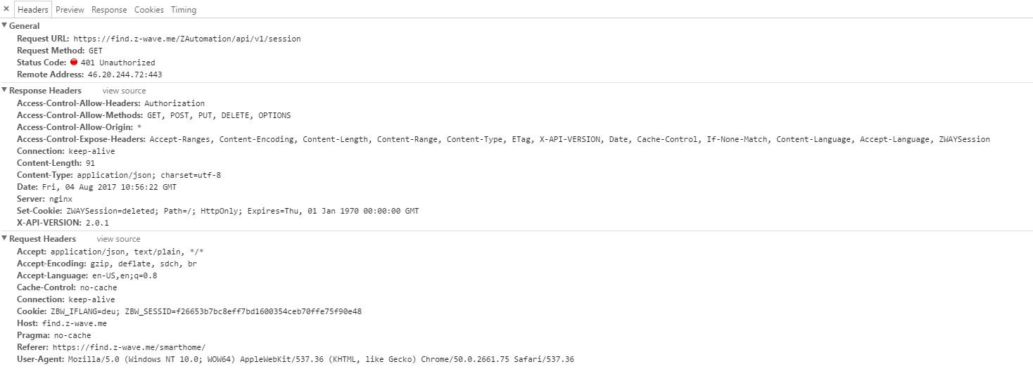

Re: https://find.z-wave.me Funktioniert nicht ?
Posted: 04 Aug 2017 13:52
by Cmax74
Ich hoffe das ist so richtig:
bei Doppelklick auf Session kommt:
{"data":null,"code":401,"message":"401 Unauthorized","error":"No valid user session found"}
Ich habe vor dem Update keine Änderung vorgenommen (ca. 3 Wochen).
