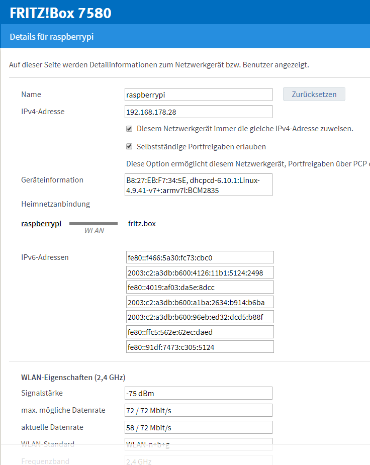

Hi Andy,
das mit der FritzBox stimmt. Ich habe gerade mal nachgeschaut aber da ist alles i.O.
Siehe Screenshots. Die Frage ist wieso ich noch nicht mal lokal auf den Z-Way Server nicht zugreifen kann. Ich habe die Vermutung das der Server gar nicht anläuft. Ich denke da ist woanders das Problem oder?
