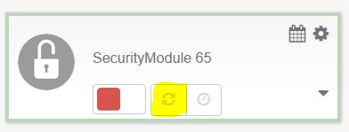

Hallo liebe Gemeinde,
ich versteh o.g. Modul bzw. diese App nicht richtig.
Ich habe in dieser App folgende Einstellungen:
Nun passiert folgendes: wenn der Alarm scharf geschaltet wird schaltet das Security Modul ein und überwacht die beiden Bewegungsmelder.
Soweit so gut.
Sobald der Alarm aber ausgeschaltet wird, läuft er immer in diesen Resetmodus rein und der Alarm steht nicht still.
Auf der UI ist der Restknopf dann gedrückt (gelb markiert) obwohl ich Ihn nicht benutze (siehe Settings oben).
Hat dazu jemand eine Idee ? Doku gibt es leider keine weiter ...

Hallo,
ich denke das ist kein Logik problem. Bevor du unscharf machen kannst must du den Alarm zurücksetzen. Dazu dürfen deine Bewegungsmelder aber keine Bewegung in dem moment erkennen, sonst löst es gleich wieder Alarm aus.
Nach dem Reset ist das System wieder auf scharf gestellt und du kannst es unscharf schalten.

ok, das wird knifflig ... im Moment des unscharf schalten erfasst Dich schon einer der Bewegungsmelder.
Und später schlägt eigentlich auch immer ein Sensor an. Das wird schwierig umzusetzen mit der App ...
Muß ich mal in Ruhe drüber nachdenken.
