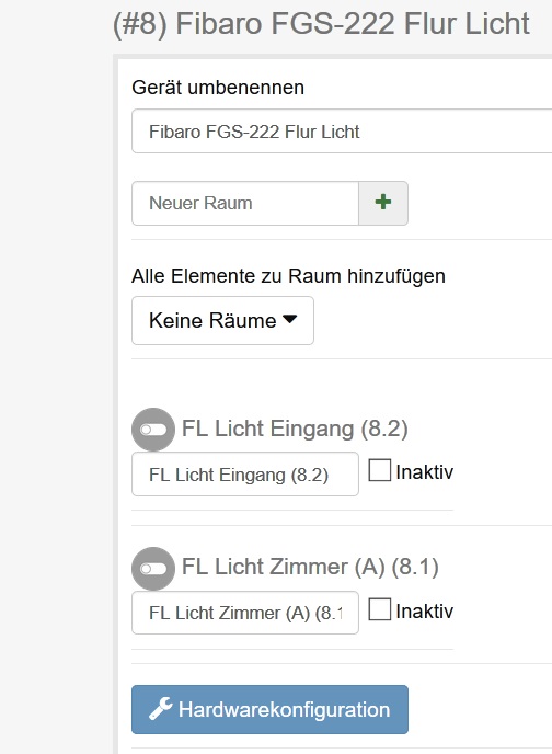

In der Expert UI sind sie noch vorhanden!
Fibaro FGS-222 in Expert UI

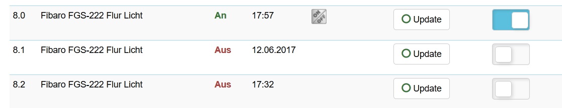

Wenn ich nun das Licht per physikalischem Taster (angeschlossen an S1) betätige, dann geht das Licht an und in der ExpertUI sehe ich auch das 8.0 an ist (siehe Screenshot).
In der Smarthome UI gibt es 8.0 nicht mehr, daher sehe ich nicht, dass das Licht an ist!

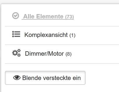

Ja, hab ich:
Selbst wenn ich versteckte Elemente einblende sehe ich die Elemente nicht!

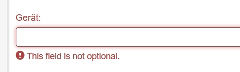

Bestehende Regeln mit x.0 Elementen gehen auch nicht mehr. Wenn ich die Regeln öffen , dann ist die Zeile "Gerät" leer:

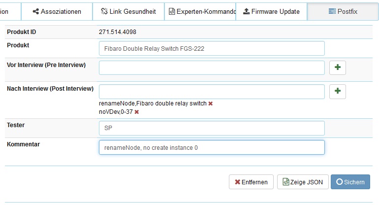

Könnte an einer Fehlerhaften Vorlage liegen.
Diese kannst du selber Beheben.
Die Einstellung nennt sich Postfix. Um das Einzustellen mußt du den Debug modus unter Controller Info aktivieren. Danach findest du unter dem Geräte Status den Punkt Postfix . Dort löschst du die Einträge mit noVDev. Danach save drücken und das Gerät neu Inkludieren. Nach dem Drücken von Save startet der Controller Neu, also dort Mal eine Minute Geduld haben.
Das ganze ist aber mit Vorsicht zu betrachten! Ein Backup wäre davor angebracht.
Viel Glück

Debug ist an.
Die Postfix-Seite habe ich auch gefunden:
Ich habe noVDev,0-37 entfernt.
Für einen Switch habe ich das Interview erneut ausgeführt.
Jetzt sind alle Geräte (auch die x.0) wieder da.
Leider ist die Beschreibung für alle ausser die (x.0) auf den Standard-Wert zurückgesetzt worden.
Der Fix funktioniert, aber leider zieht das einige manuelle Arbeit nach sich....
