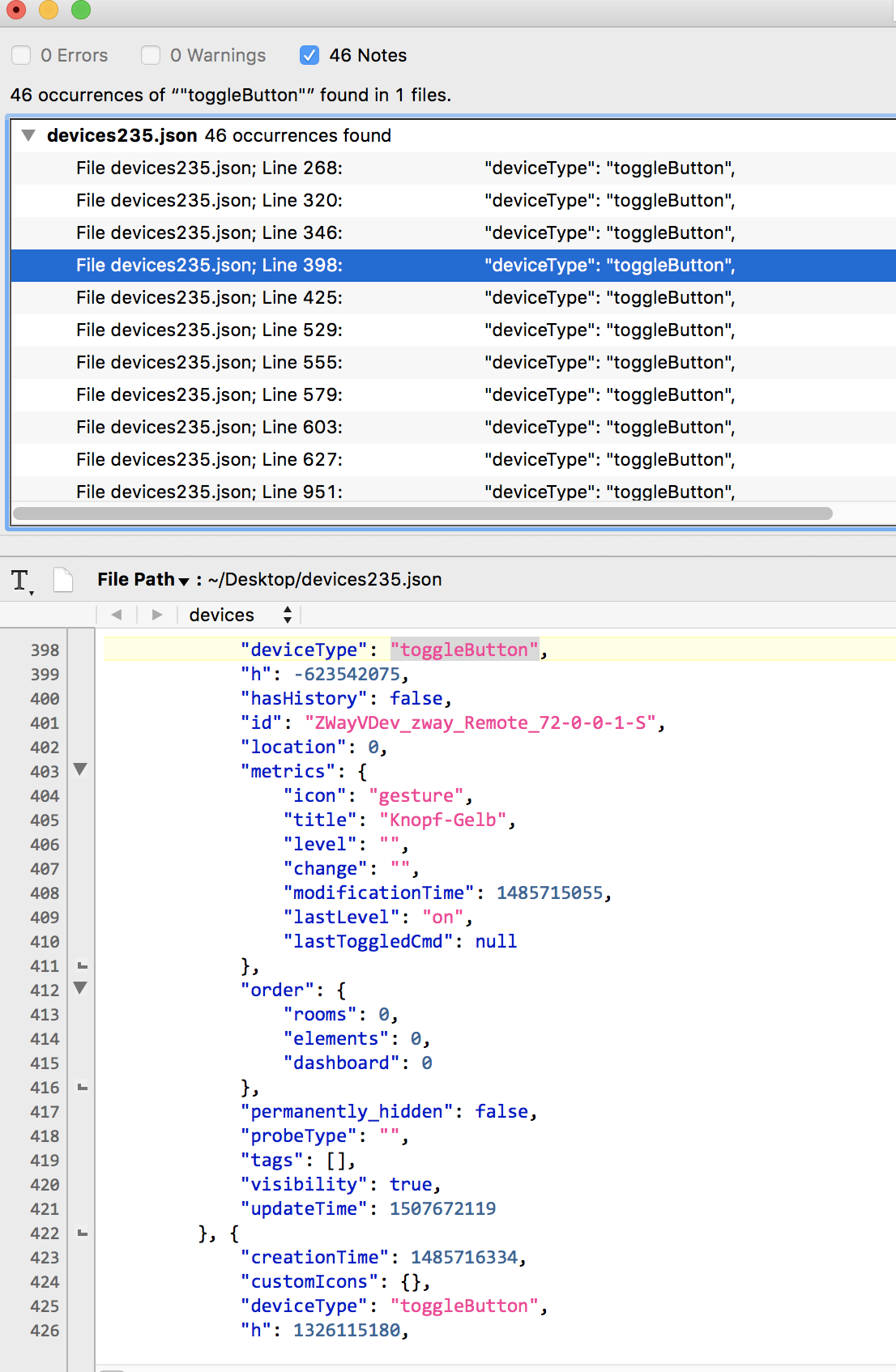

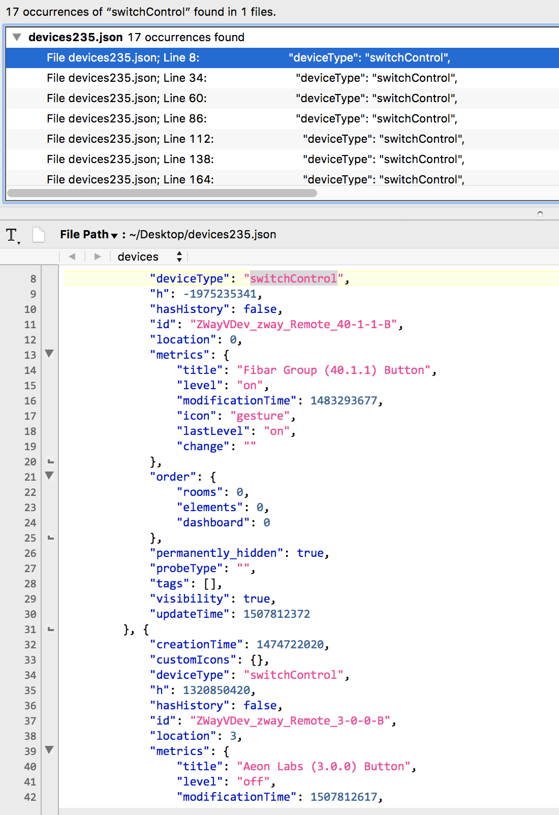

Habe einmal stichprobenhalber die devices-json-2.3.5 durchsucht und habe:
17 mal deviceType "switchControl"
und
46 mal deviceType "toggleButton"
gefunden.
Die switchControls sind ein bunter Mix aus:
Fibaro Button
Aeon Labs Button
Fibaro Motion Sensor "Button"
Fibaro Schalter etc.
Fibraro Tür-Fenster-Kontakt:
Rundum: Ziemlich viele verschiedene Geräte sind von diesem Typ.
Die toggleButton sind im Wesentlichen "Szenen" bzw. "Behelfszenen" sowie "CodeDevices", "HTTPDevices" (und einige wenige "Fibaro Buttons", die ich irgendwann einmal machen musste, um die FibaroButtons überhaupt nutzen zu können)
siehe auch zwei Screenshots.
Bringt Euch das schon weiter? Oder soll ich das gleiche nochmals mit 2.3.6. probieren?
