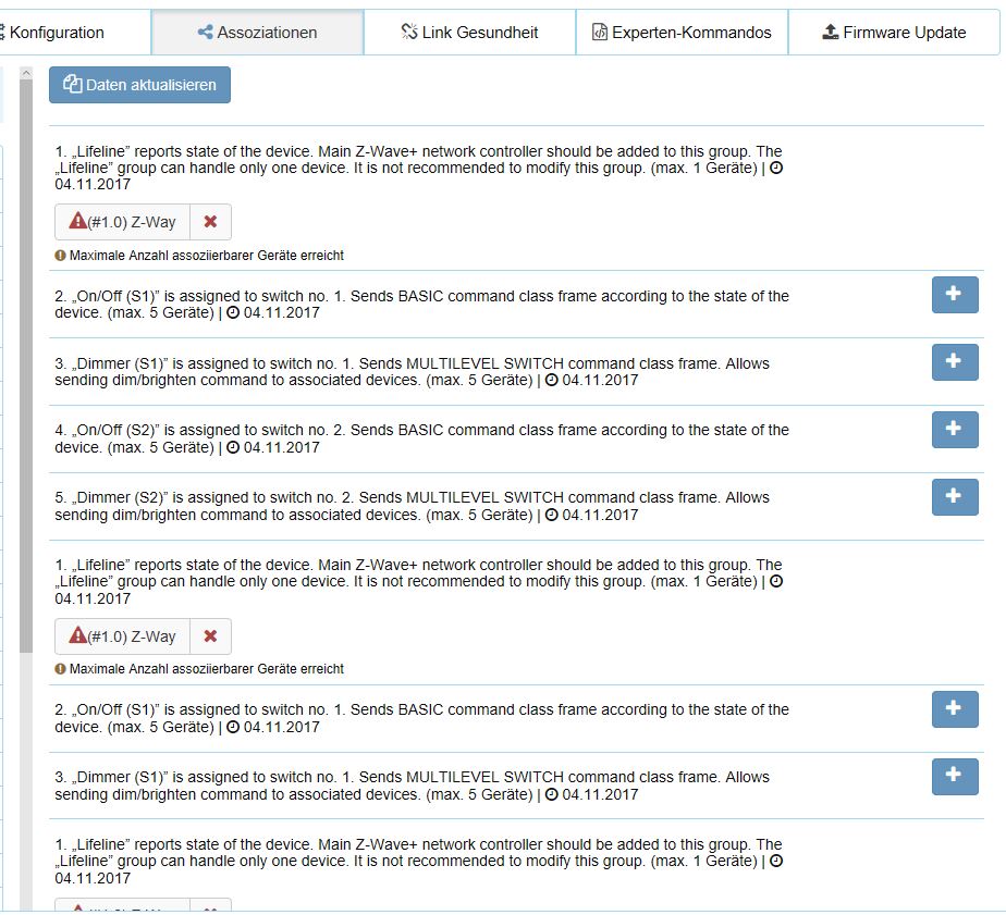

ich habe Probleme im Expert UI mit den Assoziationen.
Soweit ich weiß, kann ich diese auch nur dort einstellen bzw. zuordnen.

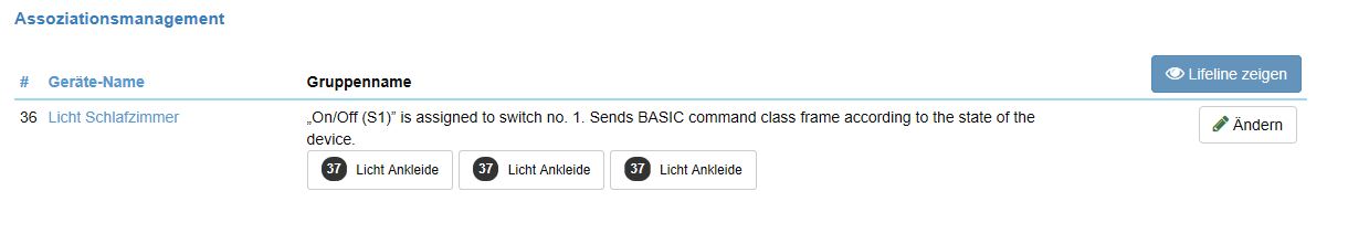

Ich habe folgende Assoziationen zugeordnet:
Sobald ich auf "ändern" klicke komme ich in diese Menü:
Und dort sind die einzelnen Assoziationen nicht (mehr) hinterlegt. Ich denke das ist hier ein Fehler im Programm, ich
habe sonst keine andere Erklärung dafür.
Grüße ...
Raspi 3, Zwave.me 4.1.0.

Ich würde gern die Assoziationen wieder löschen können z.B. ...
Oder verändern , aber es fehlt schlicht der Menüeintrag wie im Screenshot ersichtlich
Hinzufügen kann ich, mehr nicht
