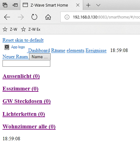

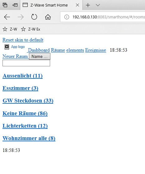

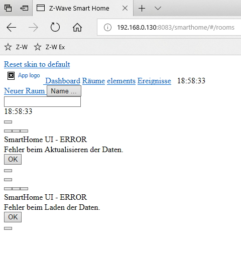

Dann habe ich auf meinem Pi das Update von "jessie" auf "Stretch" durchgeführt, hatte mir meine Z-Way-Umgebung
vorher gesichert. Blöderweise hatte ich vorher nicht gelesen, dass "Stretch" mit Z-Way noch nicht kompatibel ist -
die im Netz angebotenen Teillösungen fand ich nicht so toll, also habe ich das Image der 2.3.6-Version wieder auf meinen
Pi gespielt.
Meine Oberfläche in der Standard-Version ist seitdem eine Katastrophe, ständig wechseln die Zustände, mal keine Räume,
dann alle Räume ohne Inhalt, dann wieder alle Räume mit INhalt, etc. etc.
Ich hänge mal 3 Fotos dran - die Screenshots entstanden im Abstand von ca. 20 Sekunden!!
Auf den mobilen Geräten sieht es ganauso aus.
Komischerweise funktioniert die Expert-View ohne Probleme?!
Habe Firefox, Edge und Chrome probiert, auf allen Browsern das gleiche.
Hat jemand einen Lösungsansatz für mich?
Habe einiges gegoogelt, aber nicht wirklich was gefunden.
Vorab schon mal VIELEN DANK!
Gruß
Achim
Standard UI 1.31 - Anzeige "kaputt"

Hallo,
Hast du denn ein Skin benutzt? Dieses wird im Backup nicht mit gesichert. Daher wäre es jetzt nicht verfügbar, bis du es wieder installierst.
So weit so gut... Hast du einfach Mal auf Reset Skin to Default gedrückt und geschaut was passiert?

Hi Bastlld,
habe außer dem als Standard bei der Installation genutzten Skins nie ein eigenes installiert....
Ein "Reset to Default Skin" hat keinerlei Ergebnis gebracht.
Habe jetzt noch nicht geschaut, ob man ein eigenes Skin entwerfen kann - weißt Du das vielleicht?

Hallo,
versuch mal bitte das System neuzustarten und den Browser Cache zu löschen.
