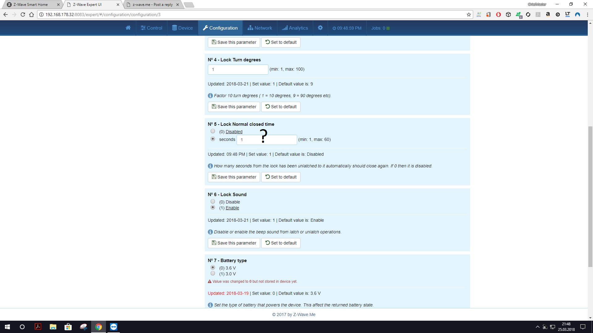

Hallo Leute,
bin eigentlich ziemlicher Newbie, was Z Wave angeht. Aber vielleicht könnt Ihr mir ja helfen. Habe oben genanntes Schloss mit Z-Wave Funktion. Alles ordentlich eingebunden und Aktiv. In der normalen Danalock Deutschland App fürs Smartphone, kann ich einstellen ob die Türfalle nach z.B. 5 Sekunden oder 10 Sek. etc. wieder Schließt. Kann man diese Einstellung auch in Z-Way etc. vornehmen?
Danke
Ingo :)

Schau dir einmal die Parametereinstellungen im Handbuch an. Parameter 2 sollte sein was du suchst.
http://manuals-backend.z-wave.info/make ... 0-17095764

Ich komme mit den Parametern nicht so klar. Kann es vielleicht diese Einstellung sein? :?:

Also eigentlich wird die Zeit durch die App im Schloss gespeichert. Bei mir zieht die Türfalle immer gleich lange an, egal ob per App oder ZWave.
