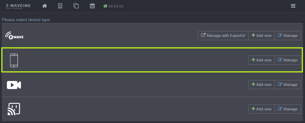

Menüs für mobile Endgeräte:
Verwenden Sie die Zeile mit dem Handy-Symbol, um neue Mobilgeräte hinzuzufügen oder bestehende zu Verwalten.

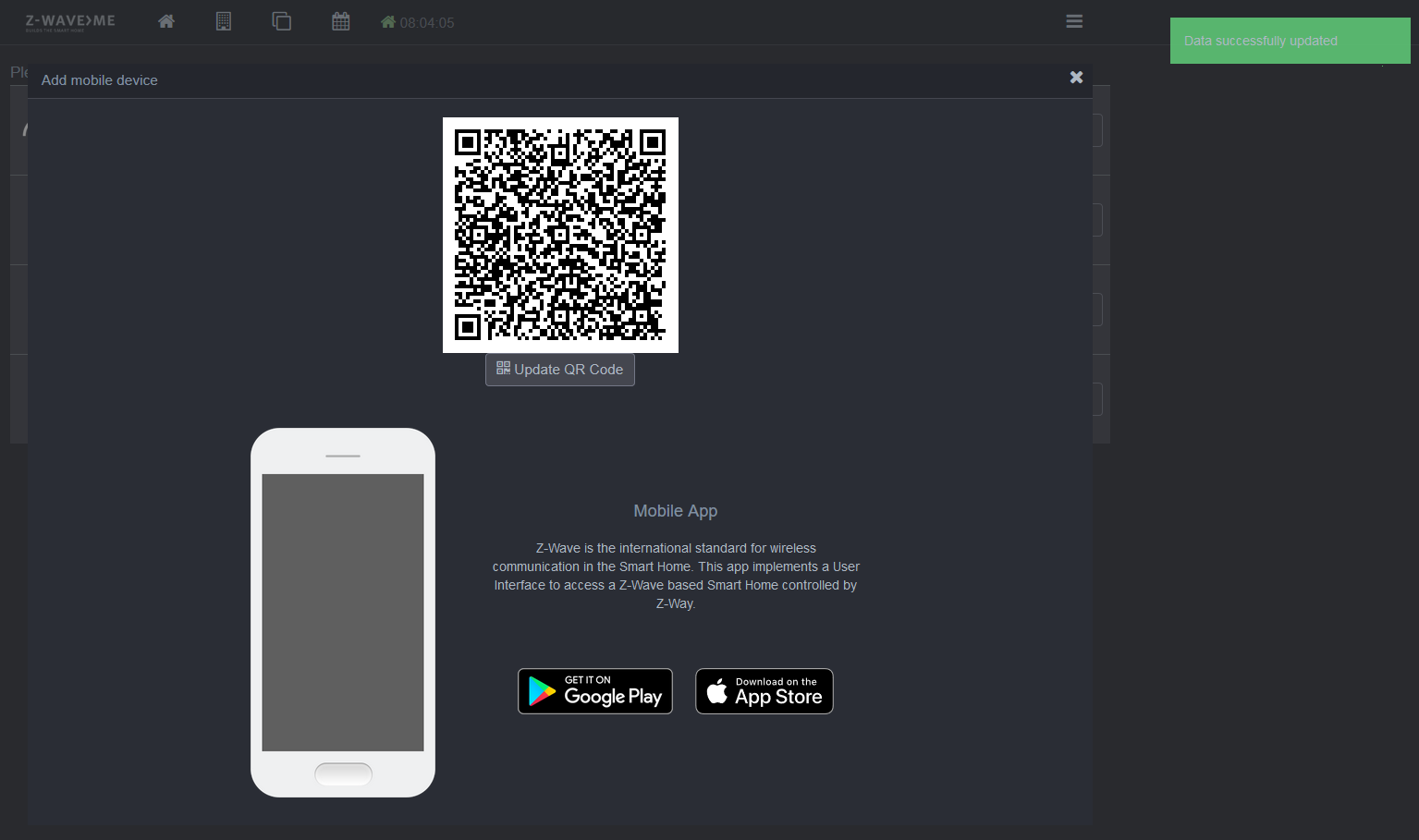

Wenn Sie auf Add New klicken, wird ein Popup-Fenster geöffnet, in dem Sie einen neuen QR-Code für Ihr mobiles Gerät erstellen oder die Schaltflächen unter der Beschreibung verwenden können, um unsere mobile Anwendung im Google Play Store oder Apple App Store herunterzuladen (Lassen Sie sich nicht über Marken und Logos verwirren, die Software ist die gleiche). Wir werden versuchen, die korrigierten so schnell wie möglich zu veröffentlichen.
Nachdem Sie auf QR-Code erstellen geklickt haben, werden Sie aufgefordert, Ihr Passwort für Ihr Konto einzugeben.
und nach Anklicken von OK erscheint der QR-Code mit einem grünen Bestätigung in der oberen rechten Ecke mit der Meldung, dass Ihre Eingabe erfolgreich war.

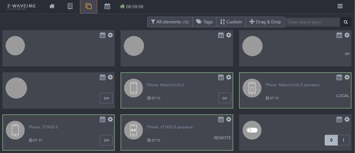

Nachdem Sie Ihr mobiles Gerät erfolgreich hinzugefügt haben, sehen Sie zwei Widgets für jedes von ihnen (eines ist der Szenen-Trigger und das andere zeigt an, ob Ihr mobiles Gerät lokalen oder Remote-Zugriff hat) in Ihrer Geräteübersicht.

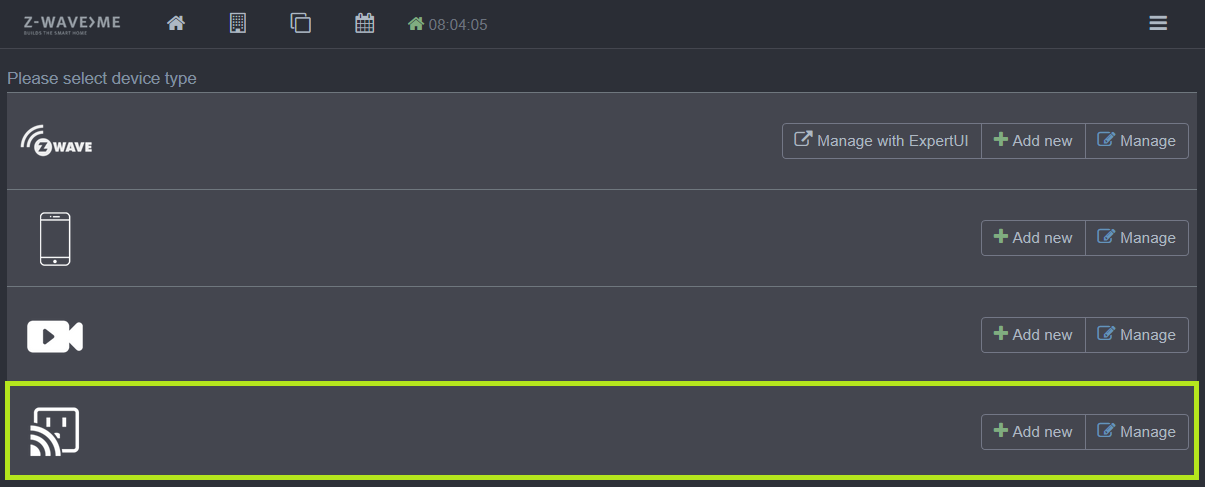

Wifi-Geräte-Menüs:
Benutzen Sie die Zeile mit dem Wifi-Plug-Icon um neue oder bestehende mobile Geräte zu Verwalten

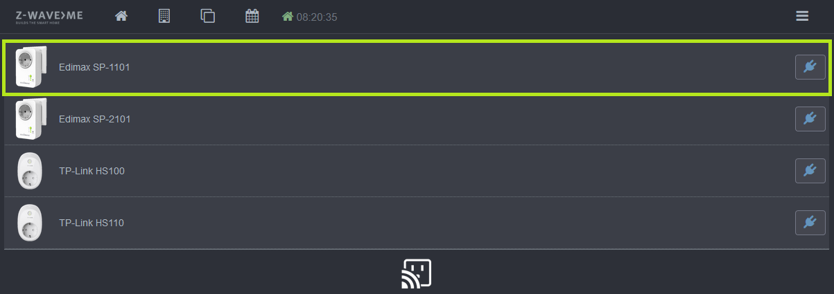

Ein Klick auf Add New führt Sie zu einer Liste mit allen derzeit unterstützten Wifi-Steckern.

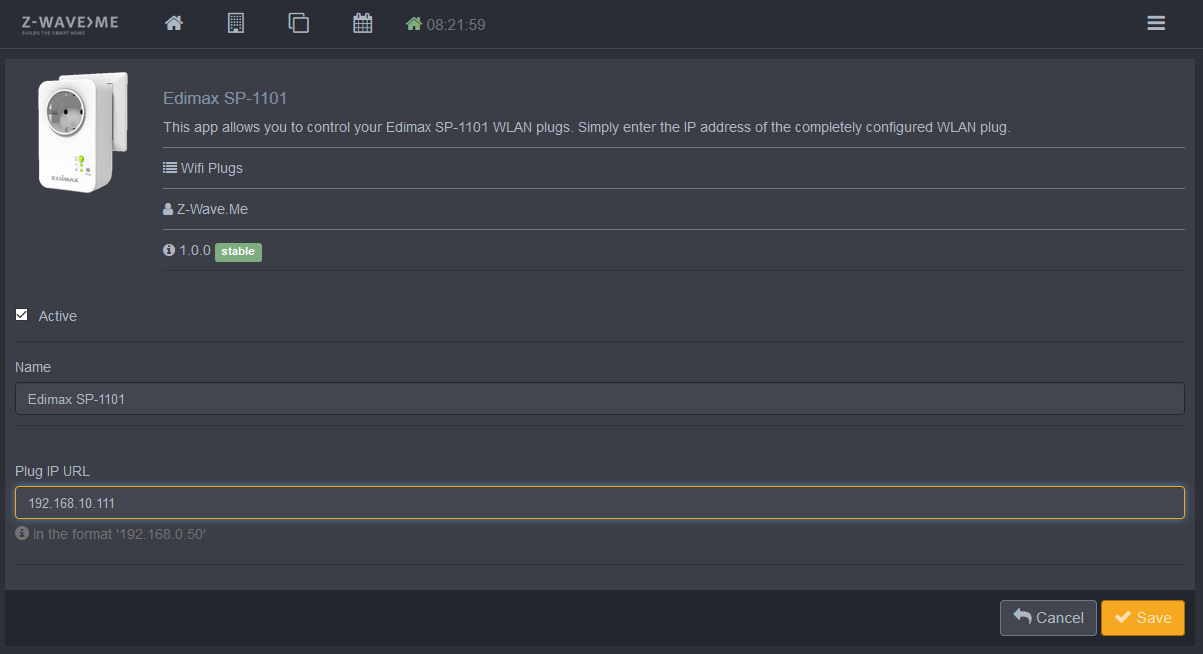

Klicken Sie in der Zeile Ihrer Wahl mit dem gewünschten Stecker auf das rechte Symbol, um das Konfigurationsmenü zu öffnen.
nach erfolgreichem Hinzufügen des Steckers (IP des Steckers wird benötigt) erscheinen sie in der Geräteübersicht als Binärschalter.
