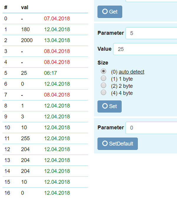

danke für eure Nachricht. Gemäß der Spezifikation ist der Wert "0", wie von euch vorgeschlagen, für den Parameter "2" gültig. Wenn ich diesen allerdings über die Konfiguration setzte, wird immer der Wert 2000 gesetzt (wie ich das vorher auch schon hatte).

Wenn man testweise mal den Wert "35" setzt, dann wird dieser auch vom Gerät akzeptiert.
[2018-04-25 18:36:38.942] [D] [zway] SETDATA devices.15.instances.0.commandClasses.112.data.2.size = 2 (0x00000002)
[2018-04-25 18:36:38.942] [D] [zway] SETDATA devices.15.instances.0.commandClasses.112.data.2.val = 35 (0x00000023)
[2018-04-25 18:36:38.943] [D] [zway] SETDATA devices.15.instances.0.commandClasses.112.data.2 = Empty
[2018-04-25 18:36:38.943] [zway] Node 15:0 CC Configuration: Parameter 0x02 = 35 (size = 2)
Ich habe den PIR-Sensor wieder in Betrieb genommen und werde das Verhalten beobachten.

Entschuldige bitte ich meinte den Parameter 8

irgendwie kann ich mich mit dem Gerät nicht anfreunden. Das "Fluten" des z-way-server.logs findet statt, wenn man Parameter 8 auf 0 stellt. Verstehe ich auch nicht, da ich die Probleme anfangs auch mit dem Wert 1 hatte. Wie auch immer, den Wert auf 1 stellen, und dann hat man das Problem schon mal nicht.
Ich habe aber noch ein ganz anderes Problem, nämlich das, dass der PIR-Sensor irgendwann (letzte Nacht war das letzte Motion-Event) keine Motion-Events mehr verschickt. Lux-Werte werden noch alle 10 Minuten verschickt (die sieht man nicht in der Event-Liste?!), allerdings keine Motion-Events. Wenn ich den Stecker ziehe, funktioniert es wieder für 1 oder 2 Tage. Eine Zeitschaltuhr, die den Strom täglich 1x unterbricht, werde ich nicht installieren. Ich muss mich auf die Motion-Events verlassen können, ansonsten wandert der PIR-Sensor wohl Richtung Mülleimer - Schade ums Geld.
