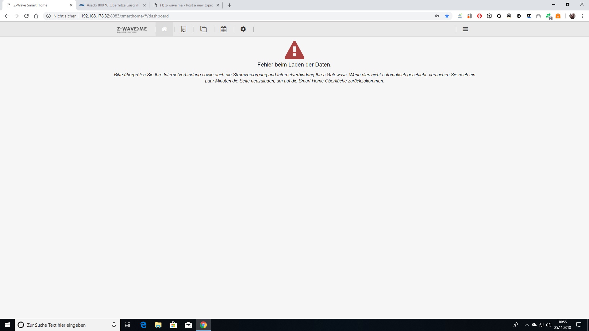

Hallo Gemeinde. Ich hätte da mal ein Problem. Seit gestern ist das so, dass nach jedem Neustart, der Raspberry die Verbindung verliert. Das heißt der Razberry ist nicht ereichbar. Nicht über ip und nicht über find.z-wave. Nur ein Neustart des Raspi hilft ab. Aber nach 5 Minuten verliert er wieder die Verbindung.Kennt jemand diesen Fehler, Bug, Phänomen.....?
Danke
Ingo
ES HAT SICH ERLEDIGT!!! DANKE: BACKUP GEMACHT UND NEU AUFGESETZT!!!

SD Karte zerschossen ?
Hatte ich auch schon ein paar mal. Bis ich Swap deaktiviert, in der /etc/fstab beim mount "nodiratime,noatime" gesetzt, und die Logfiles in den Ram ausgelagert habe.
Z-Wave läuft bei mir auch in ner Ram Disk - einfach um die Schreibzugriffe auf die SD zu minimieren
Seitdem ist ruhe.
Bei nem anderen Pi ist mir tatsächlich mal das Netzteil gestorben - hat scheinbar nicht mehr genug Strom geliefert und der RsaPi ist in nen Bootloop gelaufen
