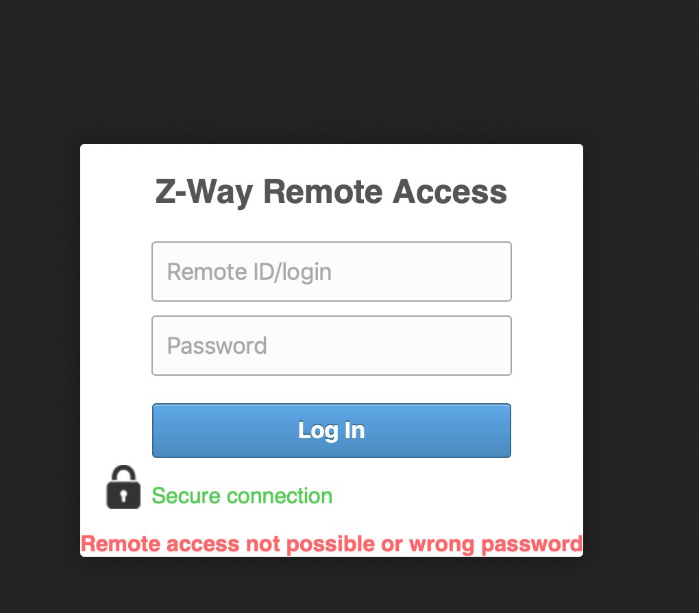

probier mal ob du über find.z-wave.me dein zway erreichst. Nach der Installation hast du eine ID und Passwort erhalten. Sieht ungefähr so aus. Falls du eine Fritzbox hast, must du den Port 80 an zway weiterleiten. Oder über dein Handy per Webbrowser.

Ich komme nur bis zur Anmeldung.

Ich hatte den Remote Zugriff bisher aber auch nicht eingerichtet. An der Fritzbox habe ich nichts verändert, da sollte der Fehler also nicht liegen.
Das mit dem Passwort habe ich nicht so ganz verstanden. Ich kann mich nicht erinnern, solche Zugangsdaten bekommen zu haben. Anfangs ist doch der User "admin" mit Passwort "admin", welches man nach erstmaliger Anmeldung ändern sollte.

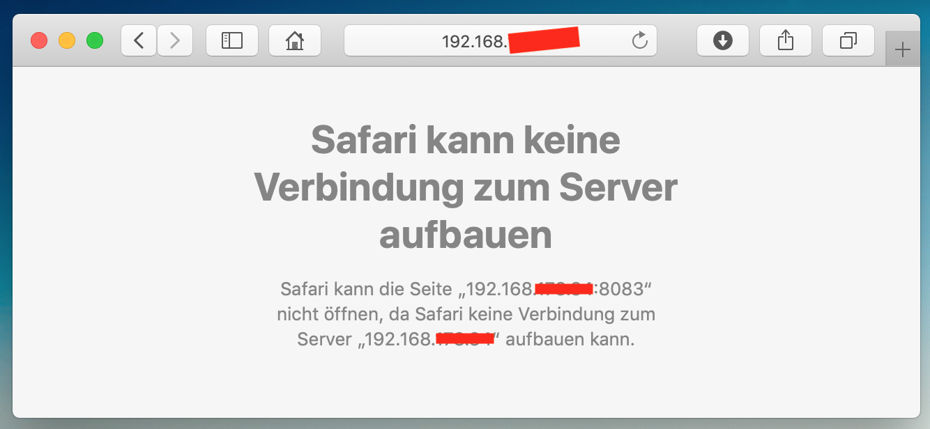

Wenn ich versuche lokal (192.168.XXX.XX:8083) auf den Server zuzugreifen, dann läd der Webbrowser nicht mal die Seite. Egal, welchen Browser ich nutze.

Kann man im Terminal per Befehl den Z-way Server stoppen und wieder starten? Oder den Status überprüfen?

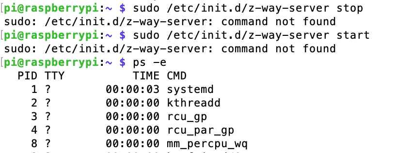

Re: Keinen Zugriff auf IP:8083 nach update
Posted: 28 Aug 2019 13:53
by enbemokel
sudo /etc/init.d/z-way-server stop
sudo /etc/init.d/z-way-server start
Oder
sudo /etc/init.d/z-way-server restart
Du kannst auch mal schauen, ob der Prozess überhaupt läuft.
ps -e
Hier sollte "z-way-server" zu finden sein, genauso wie "mongoose"

Vielen Dank für die Befehle. Und jetzt wird es interessant. Anscheinend findet er den Server nicht :shock:
Bildschirmfoto 2019-08-28 um 12.59.05.png (62.88 KiB) Viewed 20132 times
Und weder "z-way-server" noch "mongoose" sind in der Auflistung zu finden :?:

Hmm, ich habe eine relativ alte Installation, eventuell noch alte Pfade die auf die 3.0.0.0 angepasst sind.
Du schreibst ja Du hast das gleiche gemacht, auch die korrekten Daten behalten und die anderen Überschrieben wie in der
Anleitung.
Gibt es denn im Verzeichnis /etc/init.d eine Datei namens z-way-server?
Posted: 28 Aug 2019 15:27
by enbemokel
Achso, einen kompletten Razberry Restart hast Du bestimmt schon gemacht?
sudo reboot
