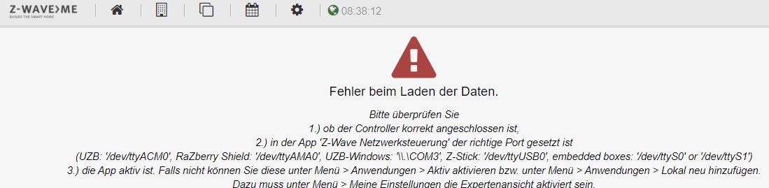

Nach der Rücksicherung der Daten herrscht nun aber totales Chaos. Die Anwendungen sind aufgeführt, das Dashboard ist leer und unter Geräte/Verwalten nur folgendes aufgeführt

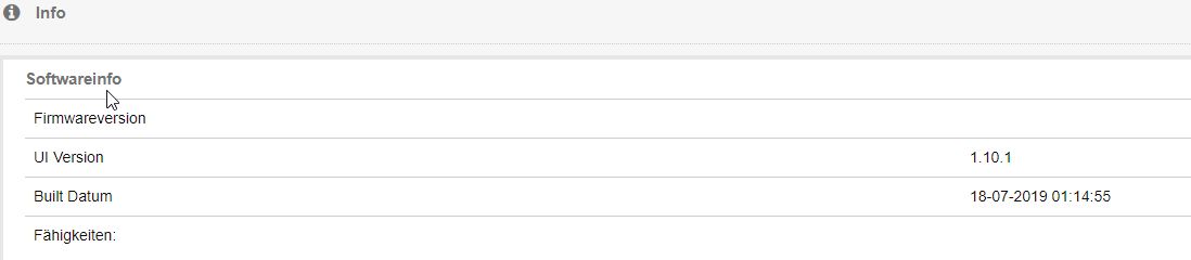

Im Management findet sich unter Info ebenfalls Quatsch:

nach vielem Hin und Her habe ich die Ursache gefunden und wie so oft ist es trivial. Das Problem ist der in der UI eingetragene Port des Controllers. Unter Anwendungen/Aktive Apps muss der serielle Port des Controllers angepasst werden. Für den GPIO Z-Wave Controller ist es /dev/ttyAMA0. Bei dem USB-Stick /dev/ttyACM0
Hinweise dazu habe ich hier gefunden: https://forum.z-wave.me/viewtopic.php?t=24707
