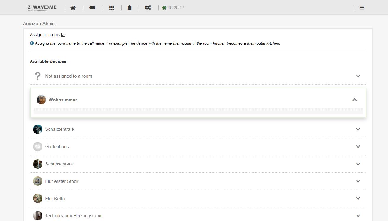

Ich habe das gleiche Problem, dass in Alexa vorhandene Geraete sichtbar sind aber neue Geräte nicht mehr sichtbar werden. Über Geräte-Sprachassistent-Alexa bekomme ich in ZWay zwar eine Raumübersicht aber alle Räume sind leer. In keinem Raum ist ein Geraet sichtbar. Wenn ich über die normale Raumansicht in die Konfiguration (Zahnradsymbol) der einzelnen Geräte in diesem Raum gehe, sehe ich keine Option, das Gerät für Alexa freizugeben.
Ich schalte seit 2018 ZWay Geräte mit Alexa und habe noch nie Geräte für Alexa freigeben müssen. Habe vor kurzem auf die ZWay Version 3.1.0 gewechselt. Hat sich da etwas verändert in Bezug auf das Finden oder Freigeben von Geräten?
Ich habe mir diesen Chat genau angeschaut und ich sehe nirgendwo in den Gerätekonfigurationen die Möglichkeit, Geräte für Alexa freizugeben.
Mache ich etwas falsch oder habe ich ein Verständnisproblem?

vielen Dank, aber das hat mir nicht geholfen. Wenn ich Sprachassistent Geräte öffne, bekomme ich eine Liste meiner Räume und keine Geräteliste. Alle Räume sind leer und da ist kein Menü um den Räumen Geräte zuzuordnen.
In der Beschreibung der Alexa Anwendung steht, dass man Geräte für Alexa auch in der Elementansicht freigeben kann. Auch diese Option ist bri mir nicht sichtbar.

Also nochmal, Du klickst oben rechts auf die 3 waagerechten Striche.
Dann -Devices und unten -Speech Assistent -Manage. Hier sollte jetzt Alexa zur Auswahl stehen, wenn Du die App installiert hast :-)
Dann auf das Zahnrad zum Bearbeiten.
Hier sehe ich bei mir jetzt oben zugeordnete Geräte und unten Räume mit den Geräten zur Auswahl.
Ich konnte den Screenshot von Micky nicht sehen, hoffe das war nicht dasselbe.......
Die Freigabe bei den jeweiligen Geräten die es in den Vorgängerversionen gab, ist raus genommen worden.
Viel Erfolg.
Nico

Hallo Nico,
ich habe schon verstanden, wie es theoretisch geht. Bei mir sind aber in diesem Menü keine Geräte sichtbar, die ich Räumen zuordnen kann. Ich habe mal einen Screenshot beigefügt. Wenn ich im Menü Devices > Speechassistant > Alexa auf das Zahnrad drücke, sehe ich nur meine Räume und keine Geräte. Natürlich habe ich viele Geräte in meine System. Es ist hier aber keines sichtbar.
Screenshot Speechassistant.jpg (65.02 KiB) Viewed 18310 times

Die Alexa App habe ich schon seit mehreren Jahren aktiv. Ich kann auch Geräte mittels Alexa schalten. Seit ein paar Wochen werden in der AMAZON Alexa Steuerungs App auf dem Tablet aber keine neuen ZWave Geräte mehr gefunden. Die bestehenden Geräte sind sichtbar. Neue werden nicht mehr gefunden.

Nächste dumme Frage, hast Du die Alexa App im Z-Way System einfach mal deinstalliert, einen Neustart gemacht
und die App wieder installiert?
