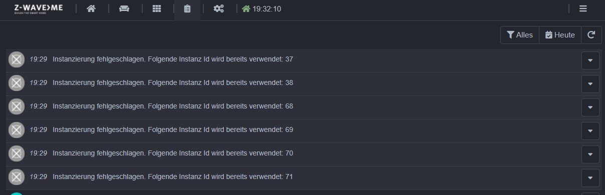

Hallo liebe Z-Wave Nutzer,
ich nutze mein System schon viele Jahre, nur habe ich immer wieder solche Fehler im log:
Screenshot 2021-10-30 193226.jpg (68.1 KiB) Viewed 11911 times
Hat jemand eine Ahnung wo ich suchen und wie ich diesen "Fehler" beheben kann ?
Danke für eure Hilfe !

Das hatte ich auch mal, offenbar gab/gibt es einen Fehler der dazu führt dass IDs von Anwendungen/Regeln mehrfach belegt sind.
Du kannst mal versuchen, herauszufinden, welche das sind.
Vielleicht steht was in /var/log/z-way-server.log oder du schaust über https://find.z-wave.me/smarthome/#/module/put/37 welche Anwendung das ist, löschst sie und legst sie nochmal an (ggf. zwischendurch mal den z-way-server Dienst neu starten).
Ich konnte leider auch nie herausfinden, was den Fehler verursacht hat, da bei mir zu dem Zeitpunkt einiges zusammen kam (Viele Regeln erstellt/geändert, Backup eingespielt...)

ok, verstehe ich das richtig ... die Instanz ID ist die Zahl welche bei Dir nach "put" kommt ? Dann wüsste ich zumindest schonmal welche APP den Fehler verursacht. Aus dem Log werde ich nicht schlau
