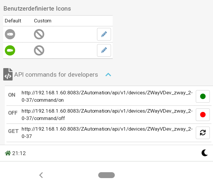

Wenn du in die Konfigurationsansicht des Gerätes gehst stehen unten die "API commands for developers"
Hier z.B. von einer Steckdose:

So, also die http-commands sind vorhanden. Somit ist es wohl tatsächlich eine Sache von EasyScripting...

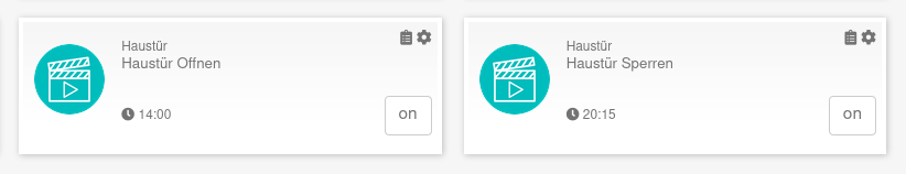

Wenn Easy Scripting kein doorlock Gerät kann, vielleicht geht der Umweg über Szenen:
Screenshot 2022-02-28 at 20-48-11 Z-Wave Smart Home.png (18.95 KiB) Viewed 16143 times
Mit diversen Modulen (If-That, Schedule) sollte man die auch automatisieren könen.
