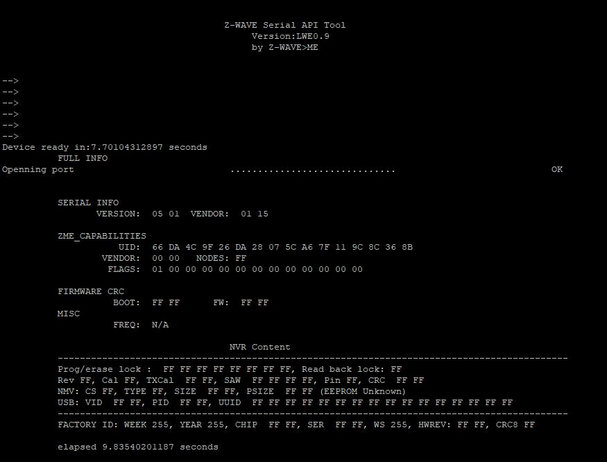

Hallo zusammen,
ich habe meinen alten ZMEEUZB1 nun aktiviert. Jedoch hat dieser Uralte Firmware und bootloader drauf.
Ich möchte den nun mit dem UZB-Tool updaten.
Ich kann aber nicht erkennen, welche Firmware aktuell drauf ist und welche ich dann installieren muss.
Kann mir das folgende Bild jemand enträtseln und mir sagen, welchen Bootloader und Firmware ich brauche.
Vielen Dank für die Hilfe.
                                        Z-WAVE Serial API Tool
                                             Version:LWE0.9
                                             by Z-WAVE>ME
Device ready in:7.70104312897 seconds
          FULL INFO
Openning port                            ..............................                            OK
          SERIAL INFO
                 VERSION:  05 01  VENDOR:  01 15
          ZME_CAPABILITIES
                     UID:  66 DA 4C 9F 26 DA 28 07 5C A6 7F 11 9C 8C 36 8B
                  VENDOR:  00 00   NODES: FF
                   FLAGS:  01 00 00 00 00 00 00 00 00 00 00 00 00
          FIRMWARE CRC
                    BOOT:  FF FF      FW:  FF FF
          MISC
                    FREQ:  N/A
                                         NVR Content
          Prog/erase lock :  FF FF FF FF FF FF FF FF, Read back lock: FF
          Rev FF, Cal FF, TXCal  FF FF, SAW  FF FF FF FF, Pin FF, CRC  FF FF
          NMV: CS FF, TYPE FF, SIZE  FF FF, PSIZE  FF FF (EEPROM Unknown)
          USB: VID  FF FF, PID  FF FF, UUID  FF FF FF FF FF FF FF FF FF FF FF FF FF FF FF FF
          FACTORY ID: WEEK 255, YEAR 255, CHIP  FF FF, SER  FF FF, WS 255, HWREV: FF FF, CRC8 FF
          elapsed 9.83540201187 seconds
Re: Alter UZB-Stick Reaktivierung Firmware
Hallo!
5.01 is a super-super old firmware. As I remember, it was not upgradeable at that time (only manually with a programmer, but this is not user friendly)
It requires breaking the case and using a special (expensive) programmer ;( Cheaper to get a new one. Where have you got this? It was manufactured more than 5 years ago.
