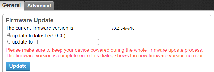

Firmware Update 4.0.0
Post by feuersee »
Screenshot 2022-11-02 164148.png (21.37 KiB) Viewed 29086 times
updater shows me 4.0.0 (current version is v3.2.3-lws16). If i try to update the progress bar is shown but nothing happens.
Greetings Stephan

bei mir erscheint die Meldung: Err(1.18.3): main.c: 498: The spawned process 'shell:/bin/systemctl stop netif.$IFACE' has exited with code 5 and says: The seems to run. The version is the same 3.2.3 | Version number: v3.2.3 | UI version: v1.13.5 | Built date: 06-04-2022 02:42:33 | FOR ADMIN ONLY.

Liegt möglicherweise daran, dass die Version 4.0.0 noch nicht im repo verfügbar ist:
https://repo.z-wave.me/z-way/raspbian/p ... ay-server/

Sah bei mir auch so aus, dann habe ich manuell v4.0.0 eingetragen, Update erfolgreich wurde angezeigt, weiterhin auf der 3.x.x, habe dann gedacht, ich könne gleich bullseye mit apt upgrade aktualisieren, nun reagiert der Z-Wave Controller nicht mehr. Katastrophe.

Re: V4.0.0
Quote
Post by PoltoS » 05 Nov 2022 15:57
It is available as a .deb package, but has not yet been added to the repository. It will be added next week so you will be able to upgrade.
kosinus33
Posts: 22
Joined: 13 Jun 2015 13:15
Re: Firmware Update 4.0.0
Post by kosinus33 »
Thank you for contacting us with this question, yes, we are aware of this problem and we will fix it soon, but you can solve the problem yourself and connect via SSH faster and run the command:
cd /tmp && wget https://storage.z-wave.me/z-way-server/ ... _armhf.deb && sudo dpkg -i z-way-4.0.0-lws16_armhf.deb
