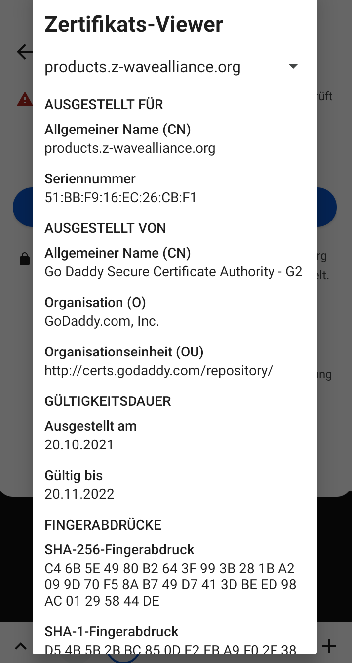

Bei mir (v4.0.1) werden sie auch nicht angezeigt.
Die Bilder werden von https://products.z-wavealliance.org/ geladen und die haben wohl vergessen ihr SSL-Zertifikat zu verlängern...

Zum Thema fehlende Bilder:
Das Zertifikat wurde aktualisiert und die Bilder werden wieder angezeigt 👍

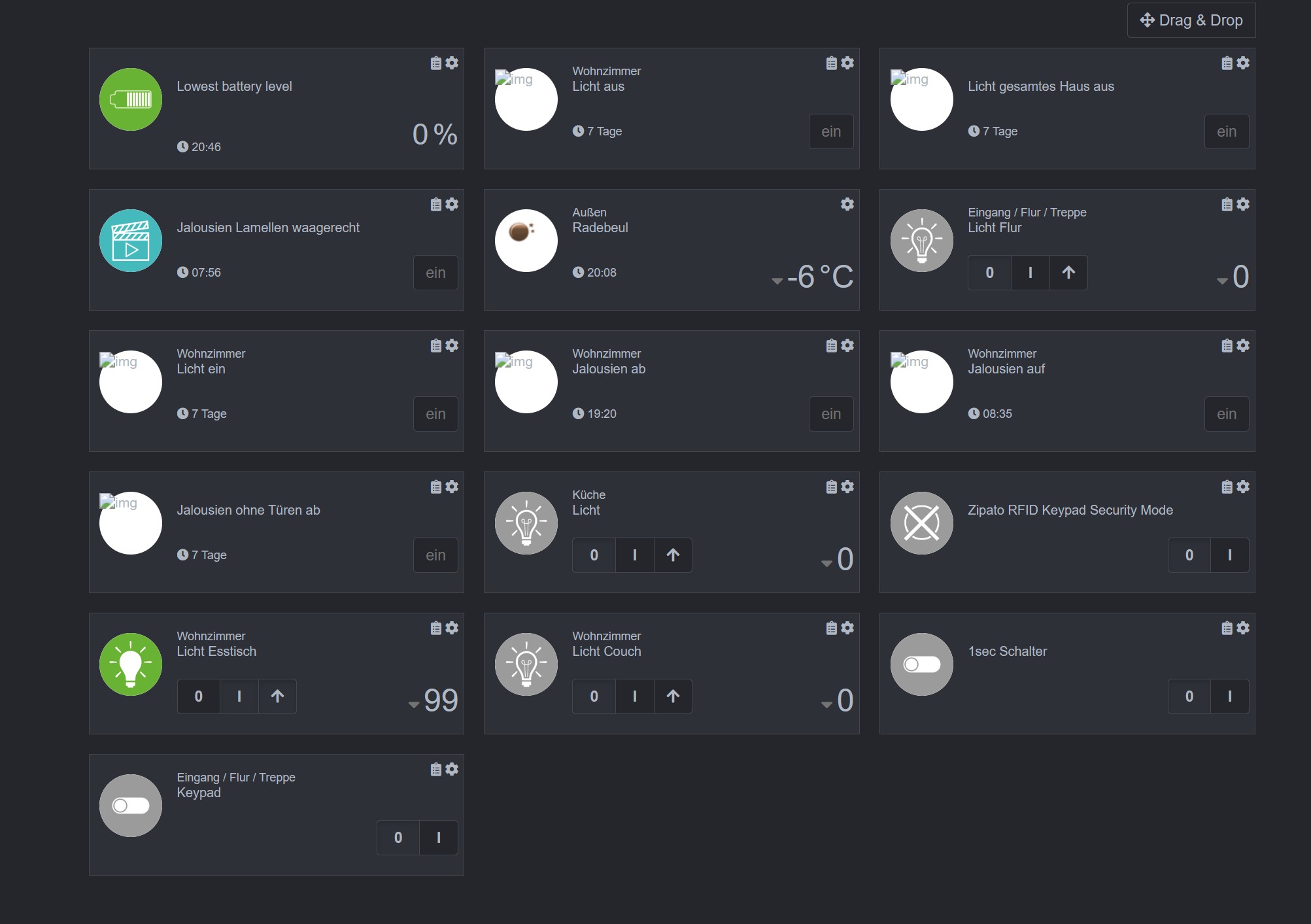

Meine Icons sind tw. leider nach dem Update verschwunden ... hat jemand eine Idee ?
Screenshot 2022-12-15 204638.jpg (199.4 KiB) Viewed 34027 times
Raspi 3, Zwave.me 4.1.0.

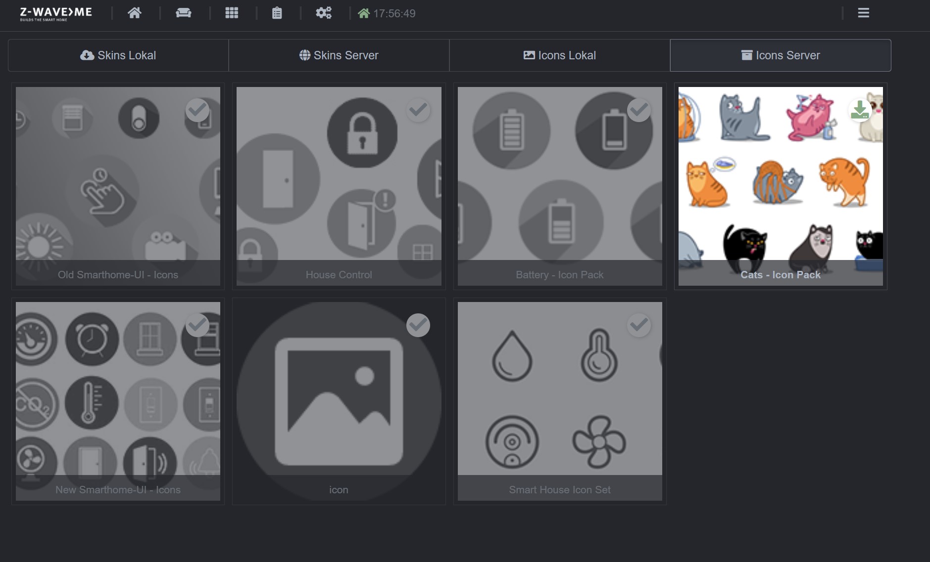

Cmax74
Posts: 86
Joined: 25 Apr 2016 23:00
Re: Device Description Bilder fehlen
Post by Cmax74 »
... und wenn ich das mal nachreichen darf. Der Icon-Server ist (fast) komplett aus gegraut.
Screenshot 2022-12-16 175755.jpg (172.15 KiB) Viewed 34002 times
Cmax74
Posts: 86
Post by Cmax74 »
vlt. mal ein kurzes Upgrade. Das ICONS Verzeichnis war leer, vermutlich läuft hier beim Installieren der neuesten Version etwas falsch.
Ich habe das Verzeichnis der ICONS von meiner alten ZWAVE.me Installation kopiert und jetzt läuft es.
Die ICONS Server sind aber immer noch aus gegraut ...

Post by Eckhard »
Ich habe alle Icons unter "Manage custom icons" ausgewählt und gelöscht, danach konnte ich sie alle neu vom Server laden.
