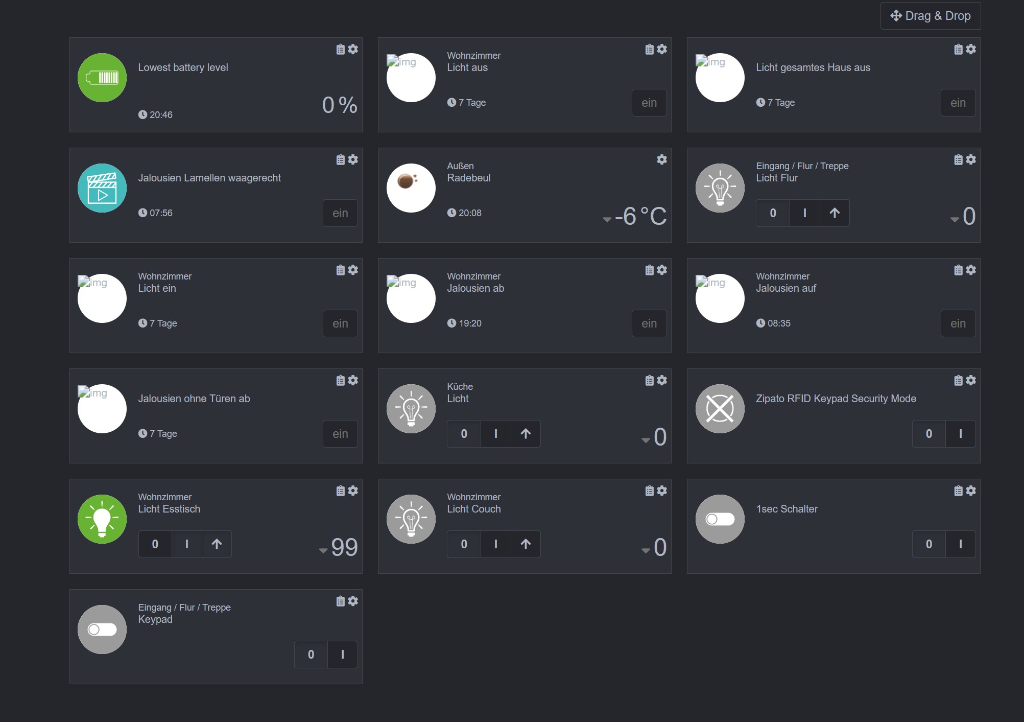

Posted: 15 Dec 2022 22:49
by Cmax74
Meine Icons sind tw. leider nach dem Update verschwunden ... hat jemand eine Idee ?
Screenshot 2022-12-15 204638.jpg (199.4 KiB) Viewed 34038 times

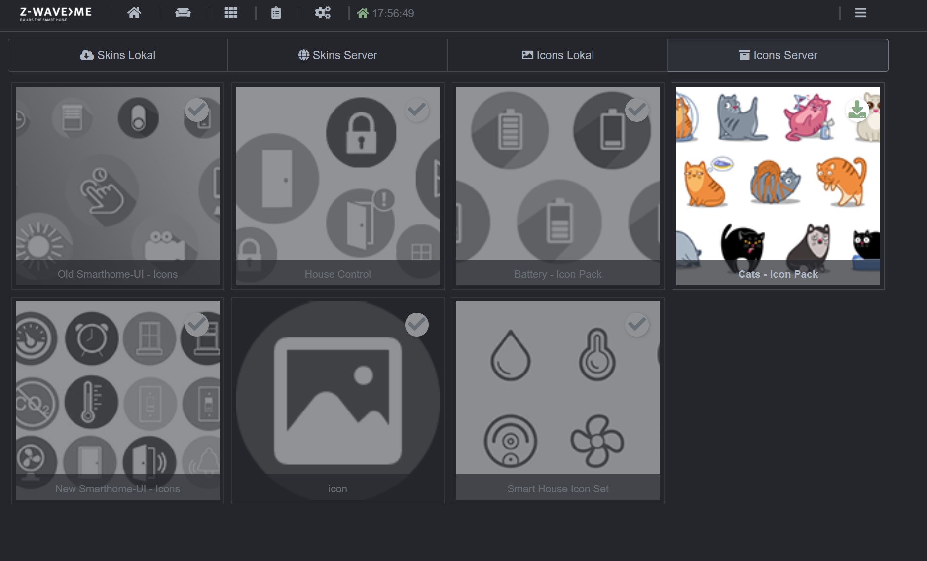

... und wenn ich das mal nachreichen darf. Der Icon-Server ist (fast) komplett aus gegraut.
Screenshot 2022-12-16 175755.jpg (172.15 KiB) Viewed 34013 times

vlt. mal ein kurzes Upgrade. Das ICONS Verzeichnis war leer, vermutlich läuft hier beim Installieren der neuesten Version etwas falsch.
Ich habe das Verzeichnis der ICONS von meiner alten ZWAVE.me Installation kopiert und jetzt läuft es.
Die ICONS Server sind aber immer noch aus gegraut ...

by Eckhard
Ich habe alle Icons unter "Manage custom icons" ausgewählt und gelöscht, danach konnte ich sie alle neu vom Server laden.
