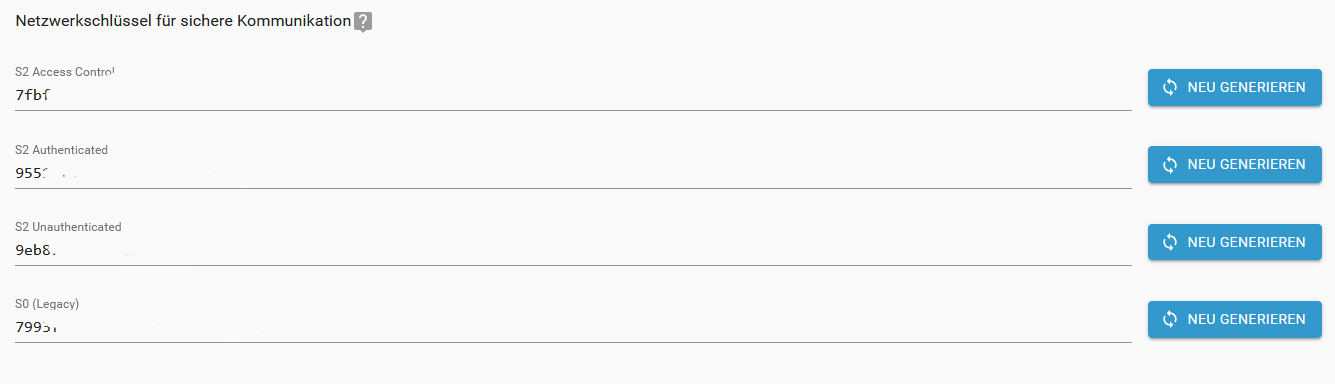

Ich versuche gerade von Z-Way zu ioBroker umzuziehen, da der ioBroker umfangreichere Möglichkeiten bietet andere Systeme einzubinden.
Ich habe den ioBroker auf eine neue SD-Karte installiert und den Adapter Z-Wave2 eingerichtet. Dabei hat er alle vorhandenen Geräte gefunden (Controller ist der selbe den ich bei Z-Way genutzt habe).
Die Geräte funktionieren soweit, bis auf die Geräte die mit S0 angelernt worden sind. Ich vermute mal das liegt am Netzwerkschlüssel.
In ioBroker muss ich im Adaper die S2 & S0 Schlüssel angeben:
Wie kann ich diese Werte bei Z-Way auslesen um die im ioBroker einzugeben?
Vielen Dank!

The keys are stored in the file: /opt/z-way-server/config/zddx/*-DevicesData.xml
(The * is a unique hex value for your Z-Wave network ID).
The following commands should return the key values:
S2 Access: grep S2Access /opt/z-way-server/config/zddx/*-DevicesData.xml | head -1
S2 Authenticated: grep S2Authenticated /opt/z-way-server/config/zddx/*-DevicesData.xml | head -1
S2 Unauthenticated: grep S2Unauthenticated /opt/z-way-server/config/zddx/*-DevicesData.xml | head -1
S0 (Legacy): grep networkKey /opt/z-way-server/config/zddx/*-DevicesData.xml | head -1
