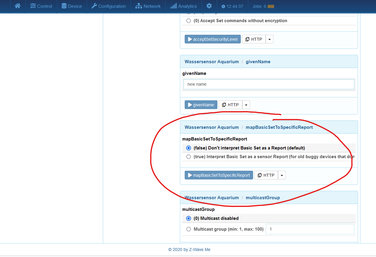

im Expert UI findest Du im entsprechenden Device den Tab "Expert Commands".
Dort "Device settings" ausklappen und dort gibt es dann mapBasicSetToSpecificReport:
Screenshot 2023-08-17 101733.png (68.08 KiB) Viewed 76887 times
Oder Du setzt es per HTTP-API:
http://<deine IP>:8083/ZWave.zway/Run/devices[<die Nummer des Devices>].data.mapBasicSetToSpecificReport.value=true
