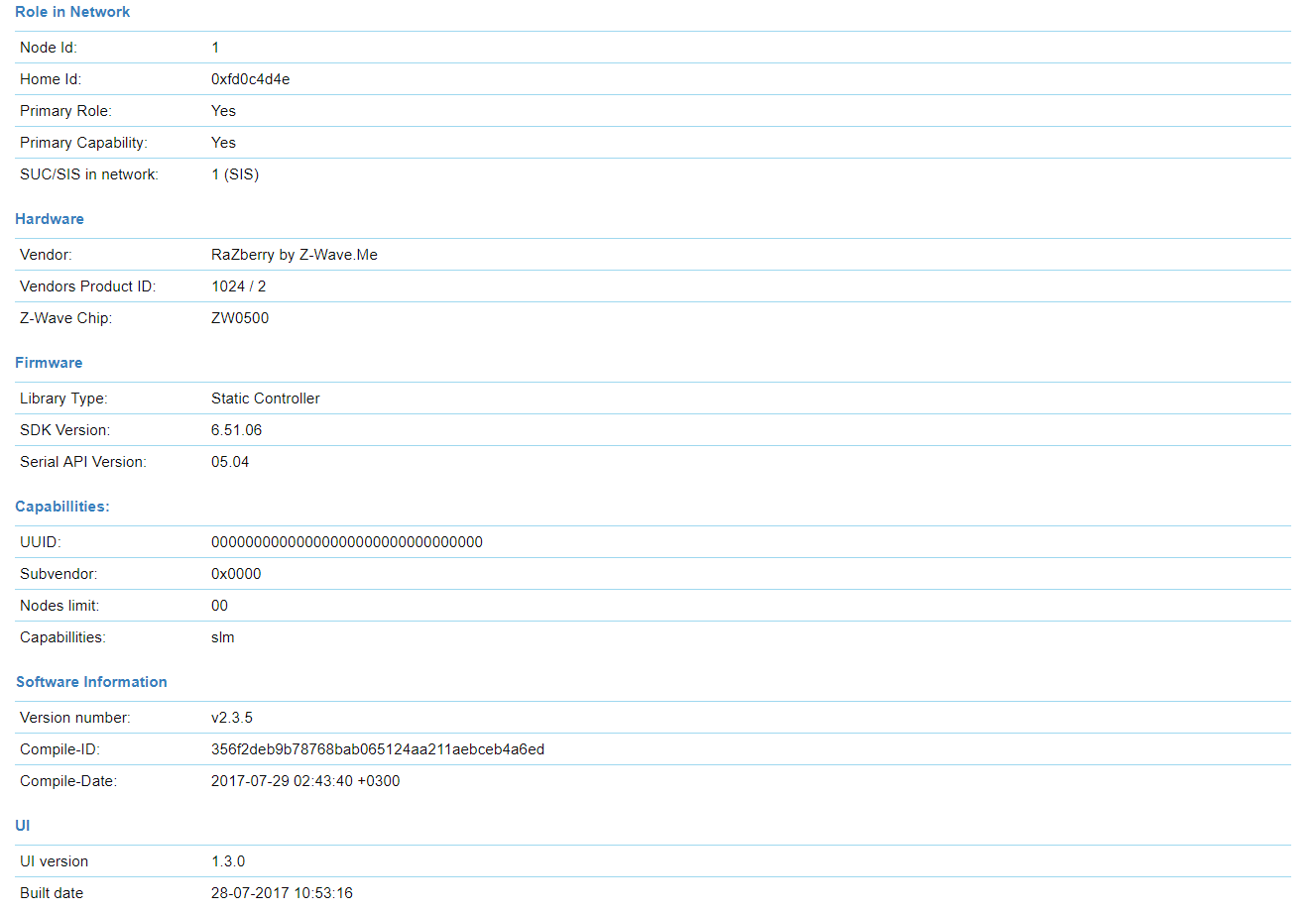

После обновления bootloader у меня вот такое в "Controller Info"
Это нормально?
И еще в обновлениях опять предлагает bootloader будто я и не обновлял.
Что-то я не так делаю?
Я просто нажимал "Upgrade bootloader". А для чего кнопка "Upload bootloader"?

Уф.
Ну вроде после перезагрузки по питанию заработало.

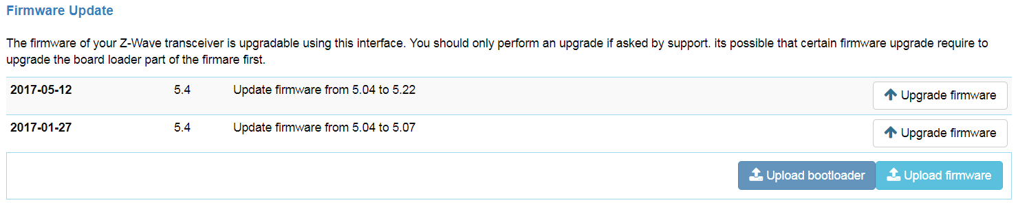

UUID появился. В обновлениях теперь bootloader не предлагает, а предлагает два "Update firmware" - на 5.22 и на 5.07.
Как правильно сделать? Сразу на 5.22 или сначала на 5.07?

Обновился на 5.22, а теперь еще на 5.23 предлагает.
И еще вот это "Switch to 2-channel 5.22 firmware for EU/US/RU/IN/ANZ/MY/IL/." - это для чего?
Надо или нет?

я сделал Switch to 2-channel 5.22 firmware for EU/US/RU/IN/ANZ/MY/IL/
После этого пропал 5.23.

PoltoS wrote:
12 Aug 2017 14:59
переходите на 5.23
А как пререходить, если его нет в меню?
Re: SDK 6.71.xx
Недавно проверяли, был. Можно посмотреть, что отправляет интерфейс на сервер services.z-wave.me при заходе на страницу обновления?
