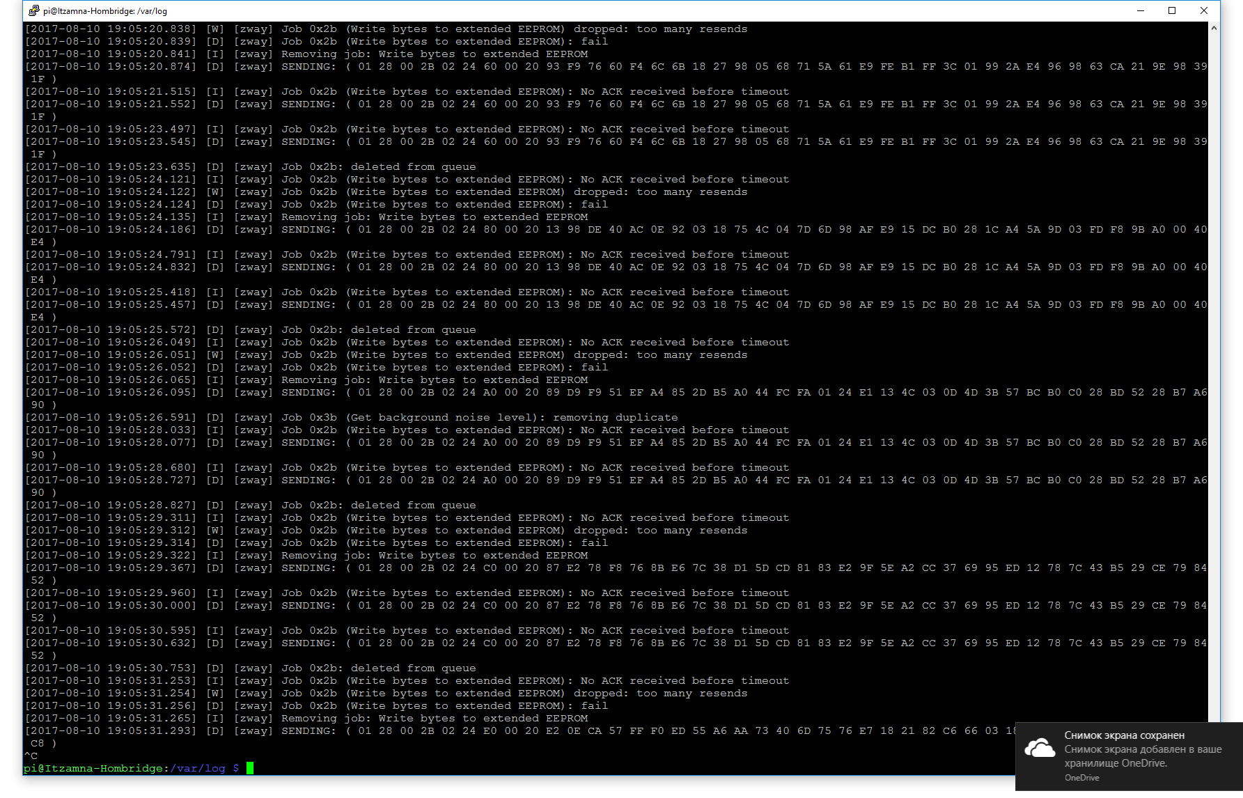

Не могу обновить Razberry 2 с 5.22 на 5.23.
Через некоторое время появляется ошибка:
Z-way-error-update (2).png (55.4 KiB) Viewed 9317 times
В логах вот такое - см аттач.
А после обновления на 5.22 стал странно работать контролер - в Expert UI - Network - Timing info не появляются пакеты.
Раньше было полно, а сейчас пусто или 1-2 пакета.
Это можно как-то исправить?
Помогите, пожалуйста.

После рестарта по питанию контролер видится, но в логах такое:
[2017-08-10 19:30:01.126] [zway] Adding job: Get background noise level
[2017-08-10 19:30:01.130] [D] [zway] SENDING: ( 01 03 00 3B C7 )
[2017-08-10 19:30:01.133] [D] [zway] RECEIVED ACK
[2017-08-10 19:30:01.134] [D] [zway] RECEIVED: ( 01 05 01 3B A4 A5 C1 )
[2017-08-10 19:30:01.136] [D] [zway] SENT ACK
[2017-08-10 19:30:01.137] [D] [zway] SETDATA controller.data.statistics.backgroundRSSI.channel1 = 164 (0x000000a4)
[2017-08-10 19:30:01.139] [D] [zway] SETDATA controller.data.statistics.backgroundRSSI.channel2 = 165 (0x000000a5)
[2017-08-10 19:30:01.141] [D] [zway] SETDATA controller.data.statistics.backgroundRSSI.channel3 = 127 (0x0000007f)
[2017-08-10 19:30:01.143] [zway] Job 0x3b (Get background noise level): RSSI Ch#1: -91 dBm, Ch#2: -91 dBm, Ch#3: invalid
[2017-08-10 19:30:01.144] [D] [zway] Job 0x3b (Get background noise level): success
[2017-08-10 19:30:01.146] [zway] Removing job: Get background noise level
[2017-08-10 19:30:01.155] [E] [core] Callback execution error: TypeError: Cannot read property 'push' of null
at automation/modules/ZWave/index.js:463:10
at Function.<anonymous> (automation/modules/ZWave/index.js:4962:3)
И так каждые 30 секунд.
Как вообще проверить работоспособность контролера?
Устройства он вроде видит.
