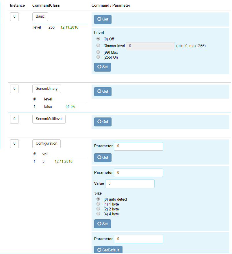

В настройках данных датчиках у меня доступен только один параметр - Wakeup time. Как в обычном, так и в режиме эксперта.
И в краткой документации я не увидел параметра чувствительности.
Или вы предлагаете попробовать параметры в режиме эксперта, через Exert commands?
Там такая картина:
IgoriokLT
Posts: 87
Joined: 09 Oct 2016 15:24
Re: Датчик движений VIS_ZP3102
Post by IgoriokLT »
Если другим образом не дает, то только так. Третий параметр задает чувствительность датчика, от 1 до 7, где 1 - самое большое значение чувствительности, а 7 - самое маленькое (ссылка на мануал)
