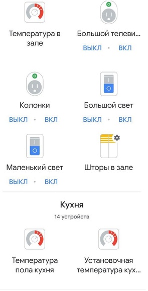

Система обнаружила выключатели, розетки, термостаты.
Так же обнаружила датчики температуры.
Вообще не поняла роллеры. Димеры опознала как выключатели, кнопки тоже.

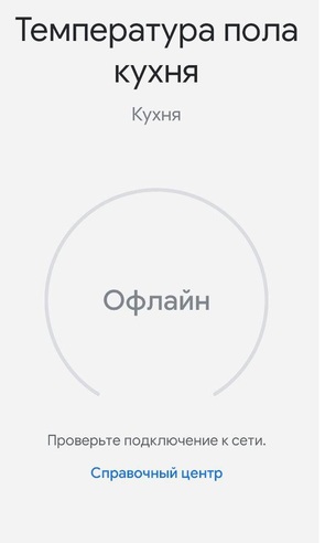

Проблема оказалась в другом, хотя аккаунт создался, гугл увидел устройства, но все устройства офлайн.
Попытки пересоздать аккаунт, дать ему админские права, выбрать другой аккаунт гугла к успеху не привели, так что проверить работоспособность не получилось.

У меня гугхоум на русском. Если дать устройству название Lamp - оно будет восприниматься как световое
Re: Интеграция с Google Home
GloooM wrote: ↑
16 Dec 2019 19:44
Глубоко прям еще не разбирался, но все мои реле для света через z-way отображаются как выключатели. С одной стороны может и логично, с другой стороны "Окей гугл выключи свет" судя по всему не работает, т.к. ему нужен тип лампочка чтобы реагировать на слово "свет".
а это можно "поправить"
задайте устройству один из тегов: type-light, type-socket или type-switch
