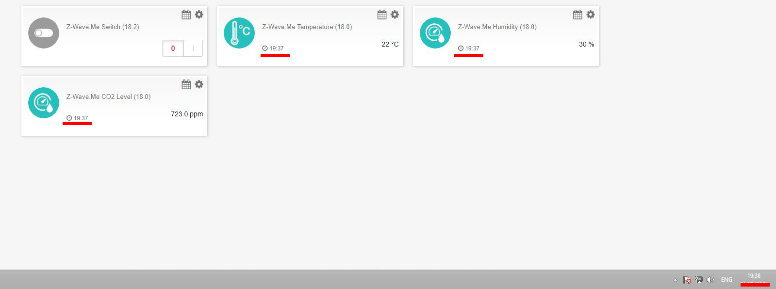

В целом работает, за исключением автоматического обновления показаний на контроллере.
т.е. показания прилетают в момент включения датчика и потом только по ручному запросу.
Контроллер RaZberry, дистрибутив самый последний.
В чем может быть проблема?

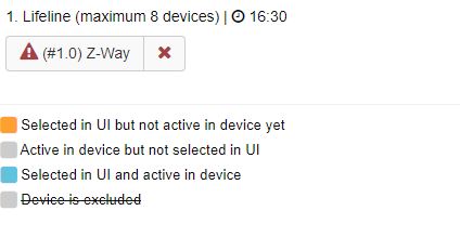

Re: Z-UNO DHT22+MH-Z19+2Relay
Сколее всего ассоциация не проставилась. 1:0 должна быть в 1ой группе
AlexeyK
Posts: 4
Joined: 16 Jan 2020 18:28
Post by AlexeyK »

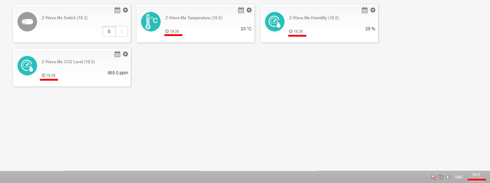

Перепрописал ассоциацию. Горит восклицательный знак.
Но автообновление заработало, но с интервалом в 10! минут.
В скече вроде стоит при изменении показаний.
Посмотрите логи. Думаю, он чаще шлёт
