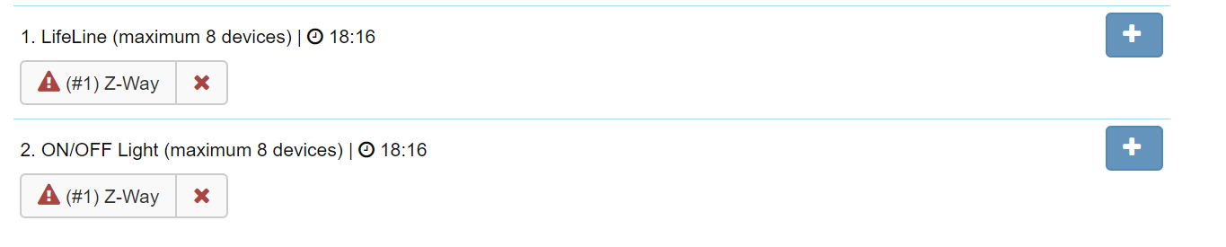

Всем привет.
Не удается получить значение диммирования от кнопки philio PSR04.
Полуить событие нажатия удается, но при вращении ничего не приходит.
Ассоцияция м\у контроллером z-way и кнопкой по двум группам. Аналогично было и при ассоциации только по первой группе.
Конфигурация UZB+Z-way (v3.0.0).
При работе с open-zwave этой же кнопки значения приходили.
ссылка на инструкцию https://moy-domovoy.ru/files/product_11 ... 8715_1.pdf

Господа, тут надо немножко руками рыть. Разраб, кстати, все сделал как надо. Начнем с того, что кнопка изначально не настроена изготовителем на отсылку уровня диммирования на контроллер. То есть, она ничего не шлет в 1 группу ассоциаций. Изготовитель предусмотрел основным режимом работы прямое управление диммером с кнопки через 2ую группу ассоциаций (и это нормально работает). Если в эту группу добавить контроллер, то на него сообщения тоже пойдут, но такие же как на диммер. Я сам до конца не разобрался в типах команд, но идет команда BasicSet. Для корректной обработки таких сообщений в razberry есть модуль "Trap events from buttons and remotes", просто добавьте его и начните диммировать, модуль сам вам создаст устройство типа кнопки которая будет давать уровень диммирования. Дальше уже можно отлавливать события изменения уровня этой кнопки и управлять всем остальным.
