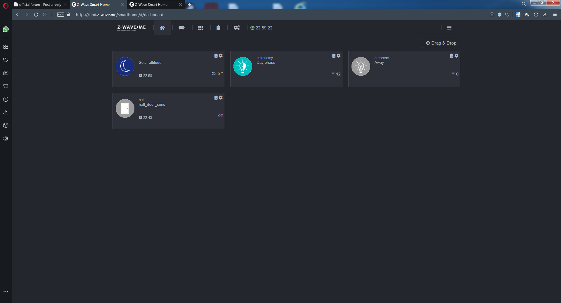

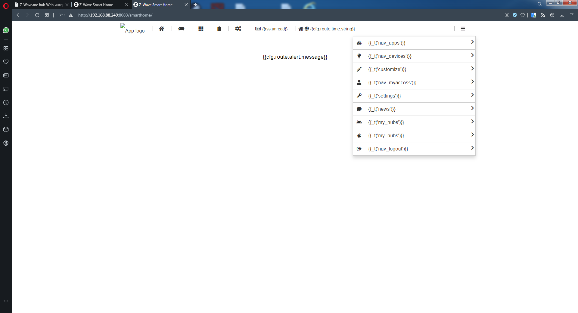

Обновился до версии 3.1.0
В браузере Opera Версия Версия:71.0.3770.97 после ввода пароля все выглядит так (куки чистил), expert UI отображается, но без картинок:
Но, если зайти через find.z-wave.me то все нормально видно:
Re: Z-Wave.me hub Web интерфейс без изображений.
Кэш браузера сбросьте
buchhd
Posts: 49
Joined: 22 Jul 2019 16:29
Post by buchhd »
Получилось, спасибо!
