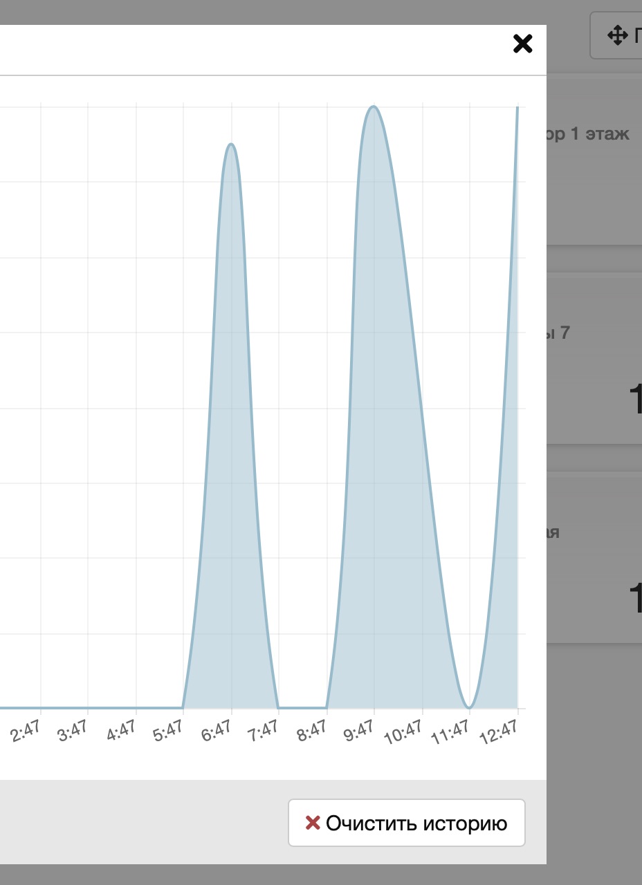

Получилось ли посмотреть мои логи?
Стабильно от трех однотипных датчиков проскакивают нулевые значения.
Проверил и на старом контролере - тоже самое. Причем до обновления его все было норм.

Re: Нет выбора описания устройств
Ещё нет ;(
