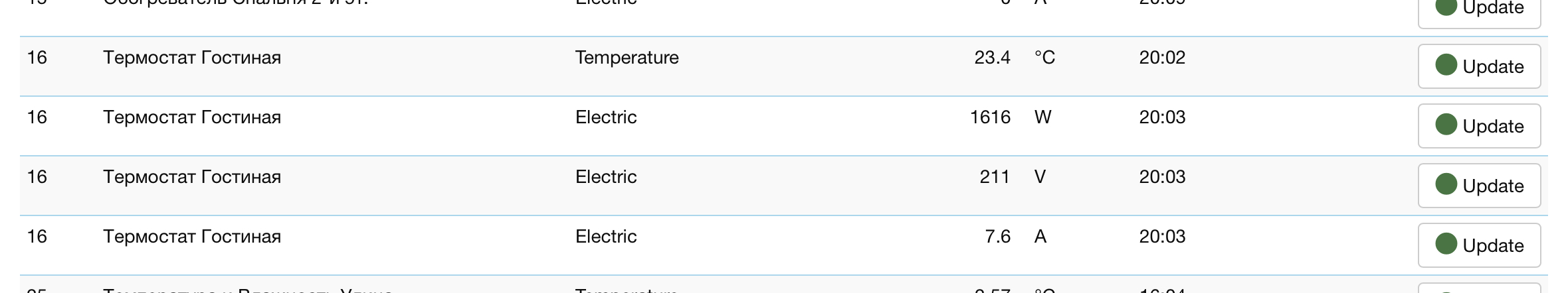

Можно ли как-нибудь увеличить количество событий, отображаемое в истории событий (8083/smarthome/#/events)? Нужно чтобы история хранилась за несколько дней, а она хранится только за несколько часов. Это очень мало!
И еще непонятное поведение:
  • после 0 часов в событиях вообще ничего не отображается. Чтобы что-то увидеть, нужно установить глубину просмотра "7 дней". Предполагаю, это как то связано с установленным часовым поясом...
  • в обычное время при выборе "today" и "yesterday" список не меняется, хотя это разные даты и должны быть разные события соответственно

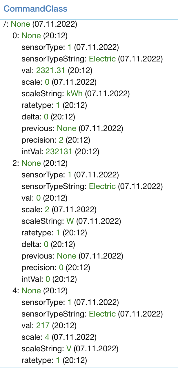

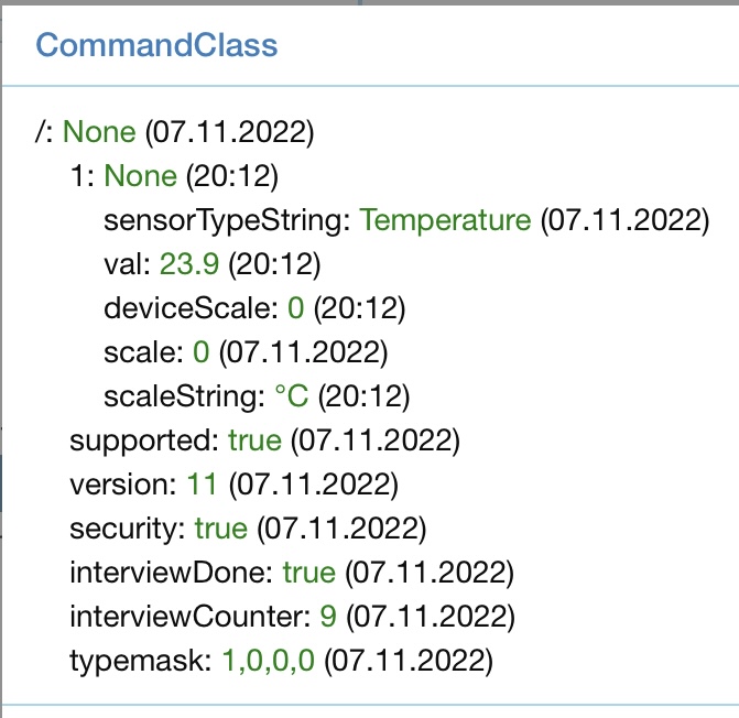

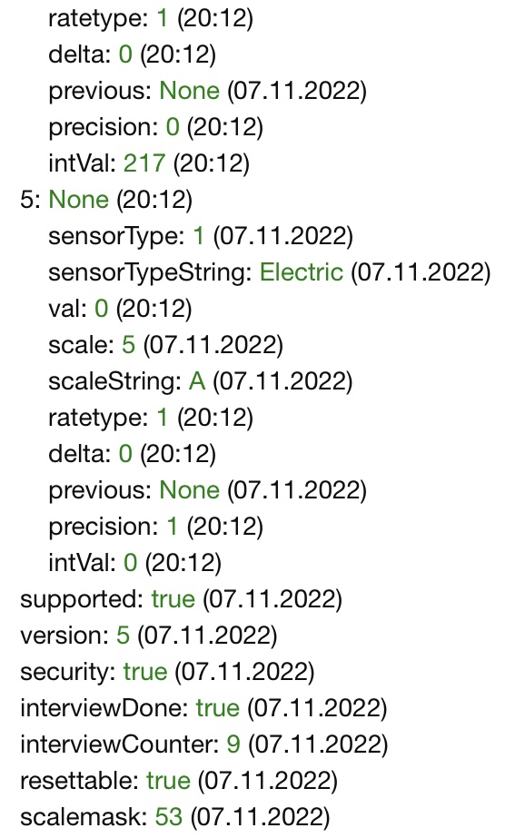

Так же обратил внимание, что некоторое время назад (точно не помню - вроде в последней из 3.х.х прошивок) в событиях появились изменения напряжения и пр. - ранее этого не было. Видимо из за этого и переполняется список истории событий.
Изучая дальше, я увидел, что перепутаны Meters и Sensor - видимо некоторое время назад это и произошло.
На примере Heltun HE-HLS01: command class "sensor multilevel" содержит 1 элемент: "temperature", а command class "meter" содержит 4 элемента "Elecric" (kWh, W, V и A), однако в экспертном интерфейсе в меню "Sensor" находится 4 элемента: температура, W, V и A, а в Meters - только kWh:
CommandClass SensorMultilevel:
CommandClass Meter:

Просто пример:
А это 48-я(!) страница -всего 1.5 часа(!!) разница
Даже не знаю, какая аналогия вернее: спам или ddos? ))

Касаемо "перепутанных" счётчиков, у нас концепция такая: счётчик - это то, что суммируется, датчик - это мгновенное значение.
Однако в Z-Wave в Meter запихали датчики тоже, а потом продублировали их и там, и там. Мы у себя их уже лет 10 как раскладываем по физическому смыслу. Так что тип корректный.
Что касается попадания в события, то счётчики ранее не попадали (нам казалось, что счётчик не надо туда складывать), но пользователи на это жаловались. Вы всегда можете скрывать собятия конкретных устройств.
