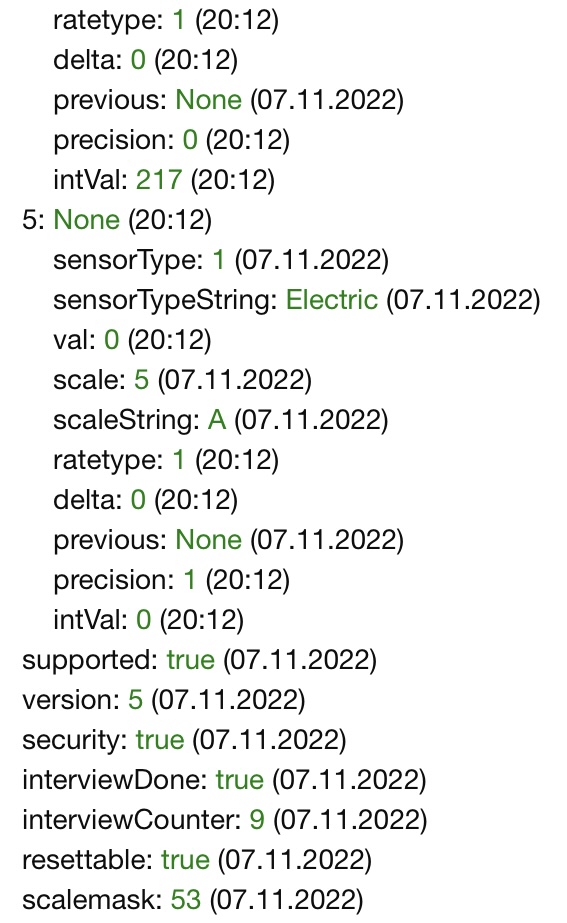

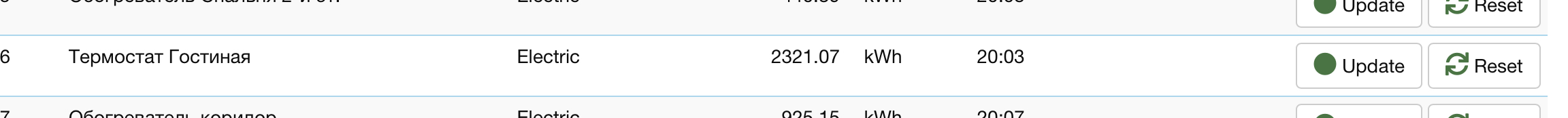

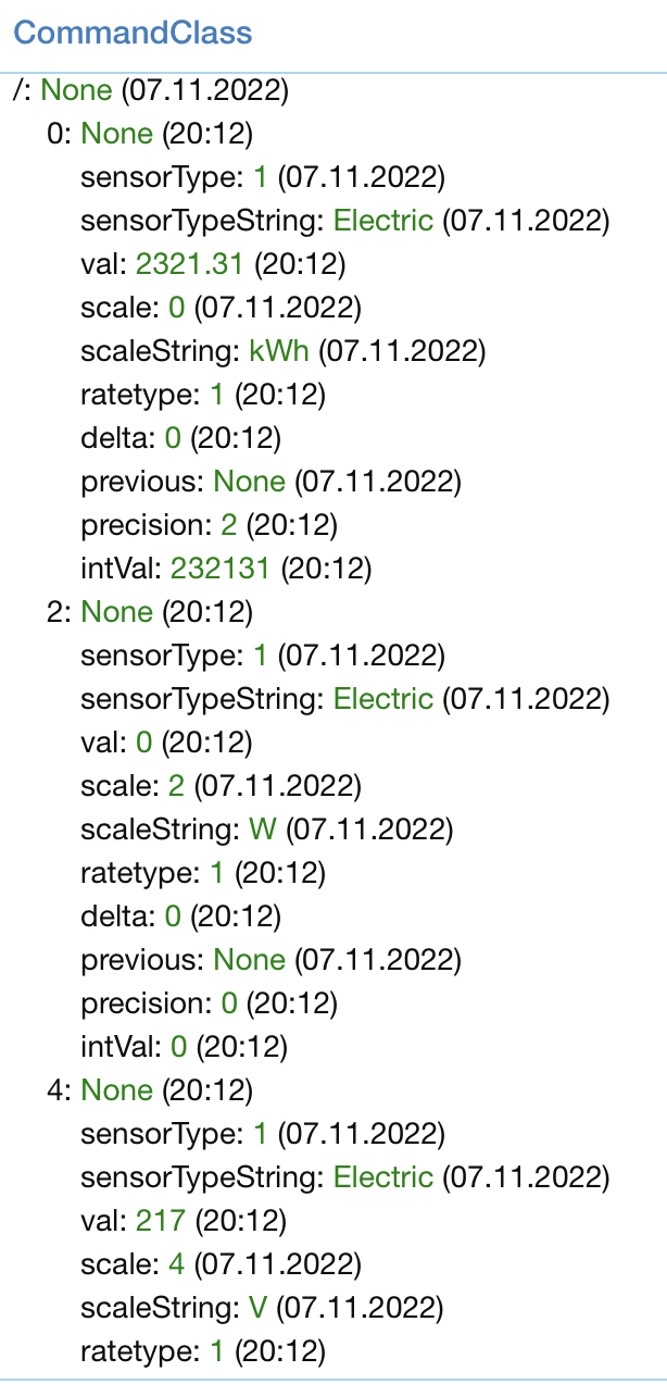

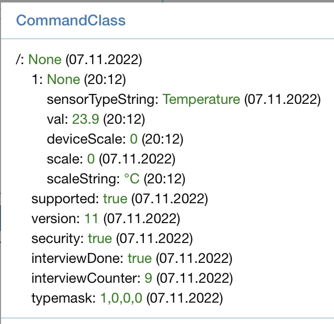

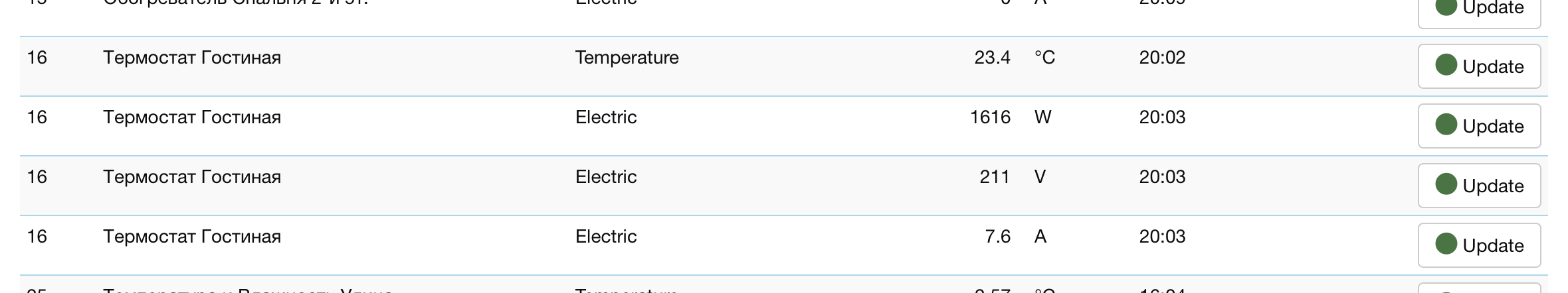

На примере Heltun HE-HLS01: command class "sensor multilevel" содержит 1 элемент: "temperature", а command class "meter" содержит 4 элемента "Elecric" (kWh, W, V и A), однако в экспертном интерфейсе в меню "Sensor" находится 4 элемента: температура, W, V и A, а в Meters - только kWh:
CommandClass SensorMultilevel:
CommandClass Meter:
Меню Sensors:
Меню Meters:

Касаемо "перепутанных" счётчиков, у нас концепция такая: счётчик - это то, что суммируется, датчик - это мгновенное значение.
Однако в Z-Wave в Meter запихали датчики тоже, а потом продублировали их и там, и там. Мы у себя их уже лет 10 как раскладываем по физическому смыслу. Так что тип корректный.
