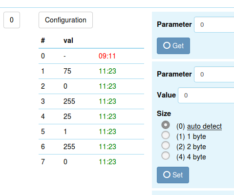

Что делать с ролерами? Исключал / включал заново калибровал шторы, никакой реакции 239% и всё.

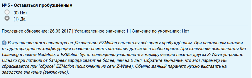

Датчики под постоянным питанием, участвуют в маршрутизации.
Все равно перед снятием конфигурации делал update. Разницы в конфигурации нет.
Конфигурация картинкой.
Конфигурация текстом.

В лог датчики ничего не присылают. Вернее один присылает, остальные нет. Вообще ничего ни он ни офф.

picachu wrote: ↑
10 Jul 2017 11:18
Скорее всего откалибровать. Я не спец по Фибаро. В суппорт напишите, если не поможет калибровка
Re: Не отключается датчик движения.
picachu wrote: ↑
10 Jul 2017 11:18
Вот вы злитесь на Z-Way, а проблема-то в настройках датчика (ручках ;)
Посмотрите на параметр №2: он равен 0.
Смотрим сюда (сверху русский есть). http://devel.pepper1.net/zwavedb/device/355
Это означает, что никогда не будет отправляться отчёт OFF.

Я знаю, про этот параметр.
Есть одно но, это параметр выставлен в 0 с момента первой установки, так как при любом другом значении система не отправляет ON до истечения времени, а это было не приемлемо. Как ни странно система ранее всегда получала значение OFF. Если Вы посмотрите, то я написал что началось это после обновления ПО когда в асициациях вместо пункта "Selected in UI and active in device" почему то стал выбираться пункт "Active in device but not selected in UI".
Я уже пробовал откатиться до предыдущих версий, но почему то пункт "Selected in UI" система игнорирует теперь на любой версии.
Решил проверить, перевел параметр с нуля на минуту, теперь они и ON отправлять в систему перестали.
При этом, при одинаковой конфигурации один датчик почему то отправляет и ON и OFF, а три других нет. Вернее отправлял, пока не изменил параметр.
