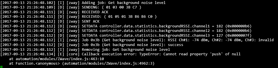

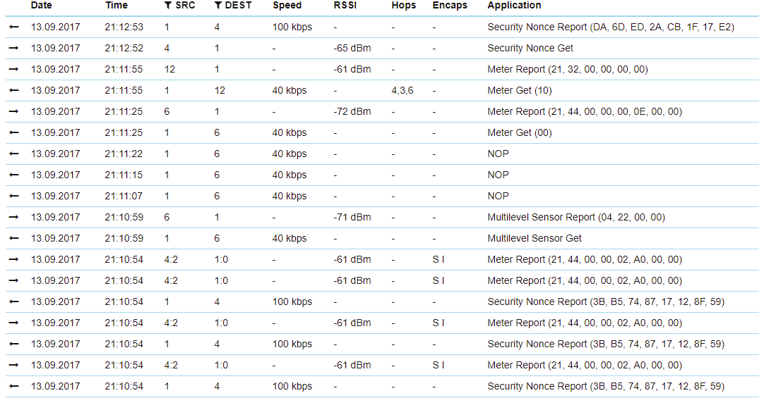

После установки антенны, что то незаметил никакого прироста по радиусу действия. ПЦБ антенну я обрезал. Так же, припаял проводок 86мм в отверстие номер 4. Прироста нет ни с у.фл ни с проводком. Ребята, есть ли у кого улучшения с внешней антенной?
Прикладываю скрины из зснифера и из лога. Девайс 6 и 12 - это девайсы fibaro fgr 222 которые находятся на расстоянии 3 метра от контроллера.
Re: Реальная дальность.
Надо сравнивать сколько было, сколько стало. Человек - плохой измерительный прибор - мнение субъективно
