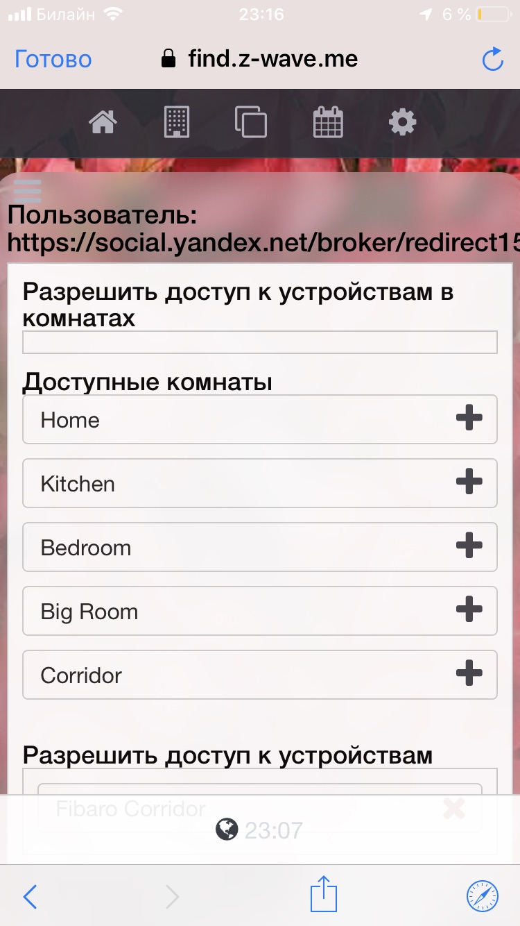

У кого нибудь получилось подружить Алису? В приложении яндекса при добавлении устройства, логинюсь в умный дом выбираю устройства после нажатия зеленой кнопки ошибка. SmartHome UI - ERROR невозоможно обновить данные.

Вместо пользователя при логине через через приложения Яндекс и find передается какая то хрень вместо пользователя.

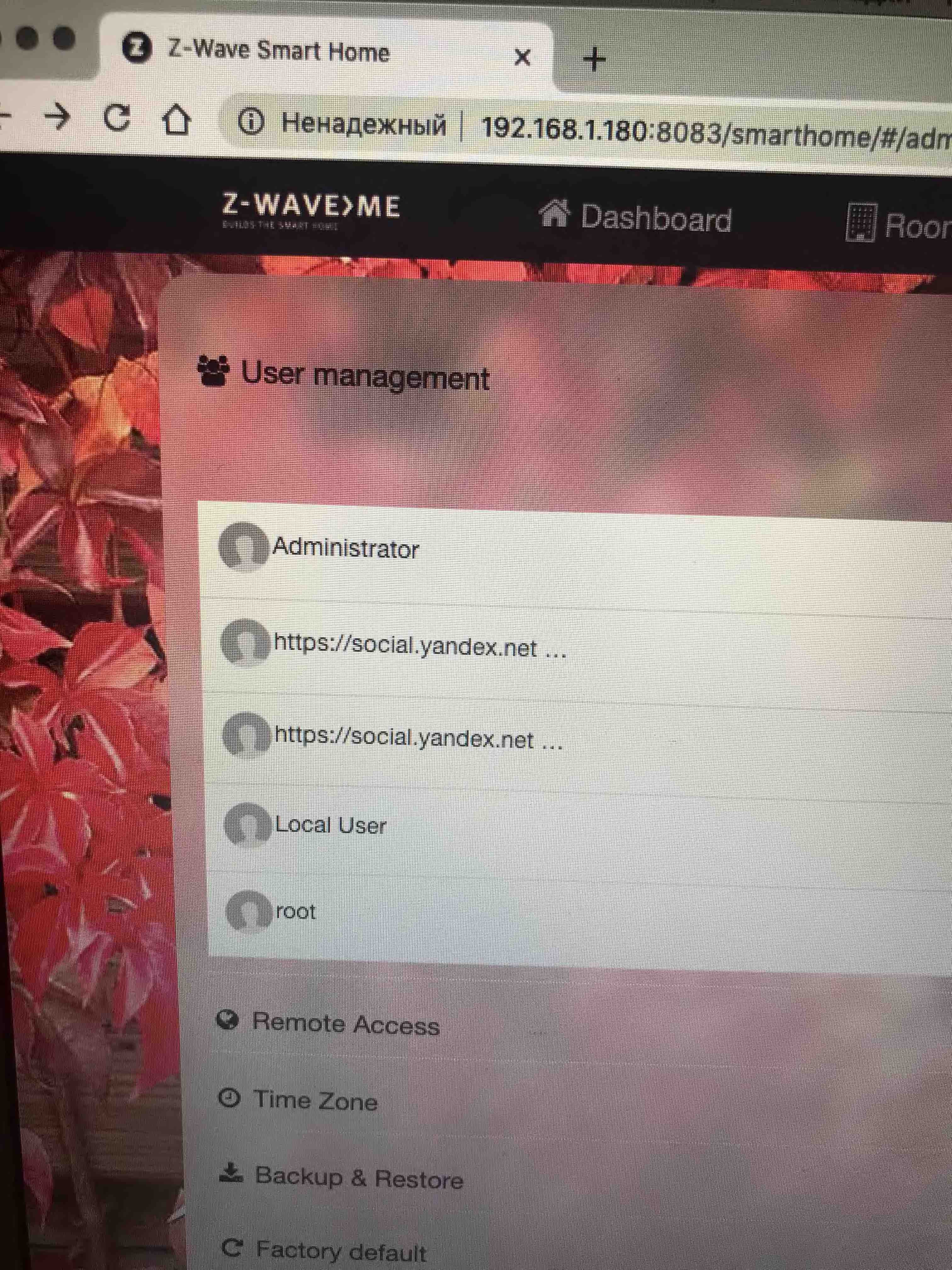

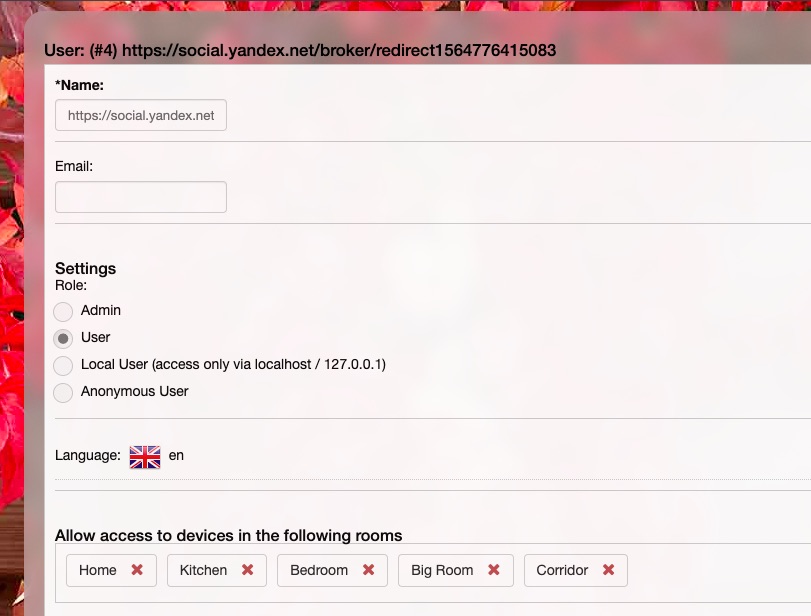

Вставлю свои 5 копеек. На HUB c openwrt тоже не получилось подружить, но там я продвинулся дальше. После выбора устройств, доступных алисе, подтверждаю выбор, хаб пишет - профиль создан, нажимаю ОК, и тут же выкидывает на страничку яндекса с инструкцией по добавлению устройств для z-wave (с которой начинал). В итоге пользователи в хабе с нужными правами есть, а устройств в яндексе нет. Пользователи в хабе выглядят как на картинках выше. Переписка с яндексом пока результатов не дала.

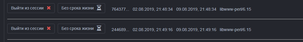

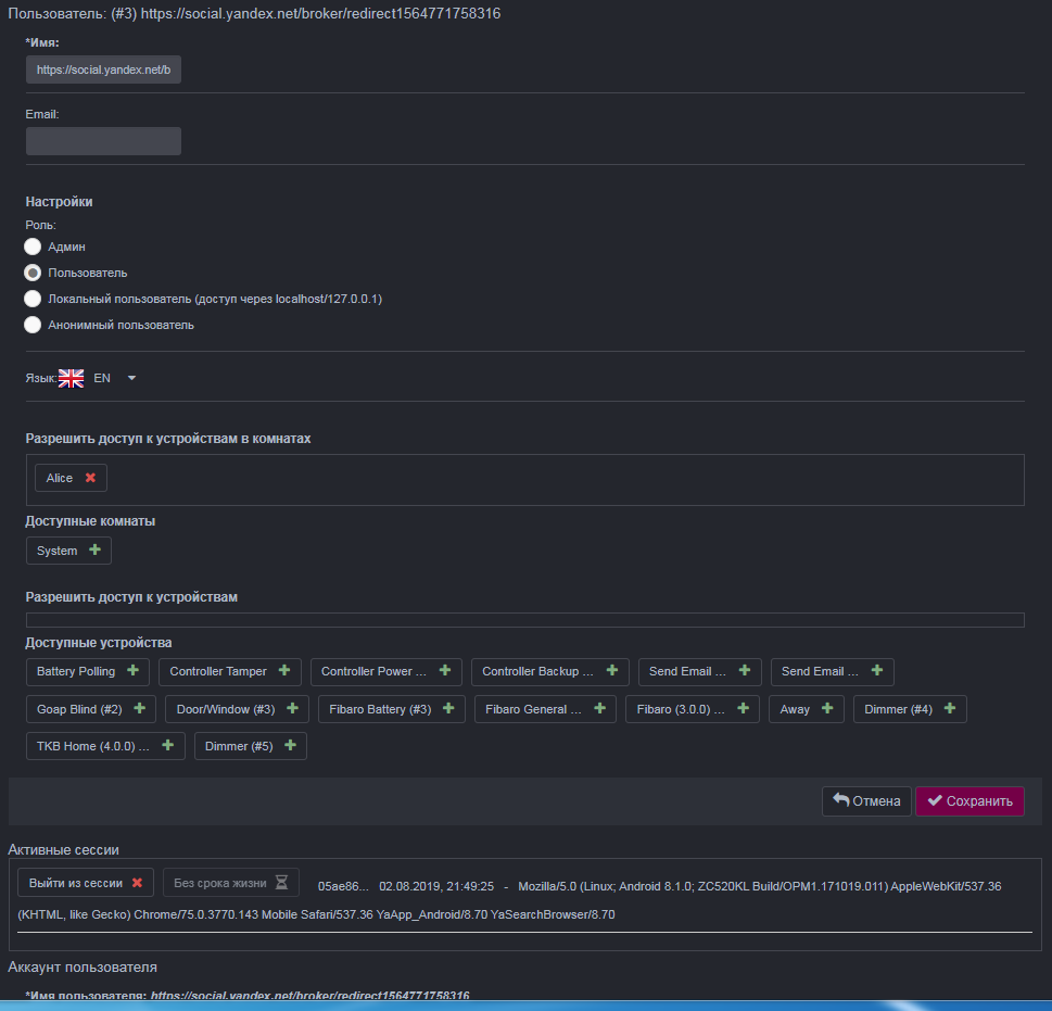

Похоже на проблему на стороне Яндекса. Такого не наблюдали до сих пор. А можете зайти в пользователя созданного и сессию (6 букв) сказать? Не бойтесь, это 6 из 64, так что по ним никто к Вам не залезет.

В админском аккаунте прописываются такие:
Сам пользователь выглядит так:
